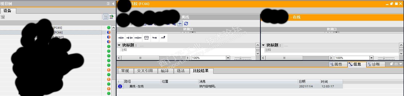

电脑里有一版1500PLC程序(简称旧程序),想更新值PLC内部的最新版本(称最新程序)。
首先,打算上传一份程序,但上传后发现程序内部没有网络注释,放弃。
打算,通过旧程序在线将程序更新至最新程序,然后通过比较(在线程序和离线程序比较),将旧程序更新至新程序,但是发现一个问题。
离线程序和在线程序一致的情况下,有的对比结果显示绿灯,有的不显示绿灯。求助!
