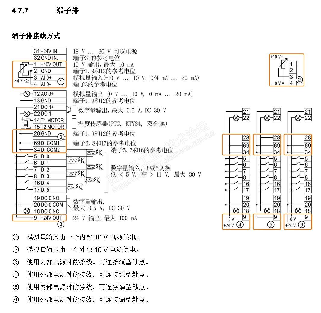

看手册。看不懂也要看。否则,就是用不了。着急也没用。
