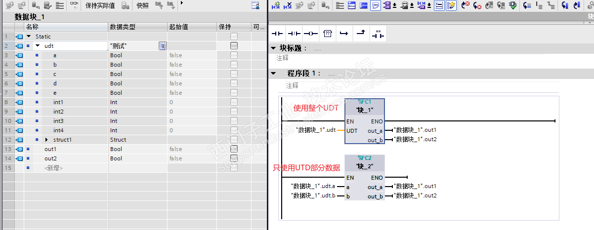

大家好,编程时为某个设备定义UDT类型,编写FC时需要用到这个设备的部分数据。
有两种写法,第一,数据FC接口引用整个UDT。第二,数据接口只定义用到的数据类型。
第一种方法编程时简单,但是如果UDT数据很多,而我只用到了其中一两个数据,会不会影响程序执行效率,没有第二种方法效率高?
