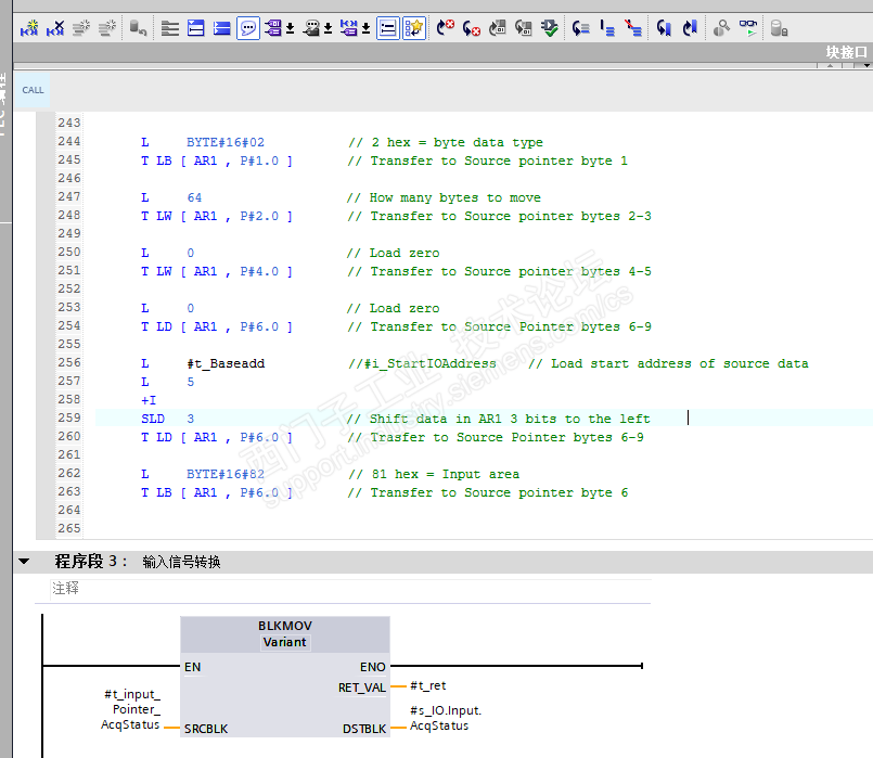

如果结构一样,可以用MOVE,但有些第3方设备通信时,每个厂家的数据长度和结构不一样,我习惯用Any来处理,只需要在功能块中定义好结构,前面时读取第3方设备信号,最后一行时发送给外部设备信号,中间就是该设备的逻辑控制。
