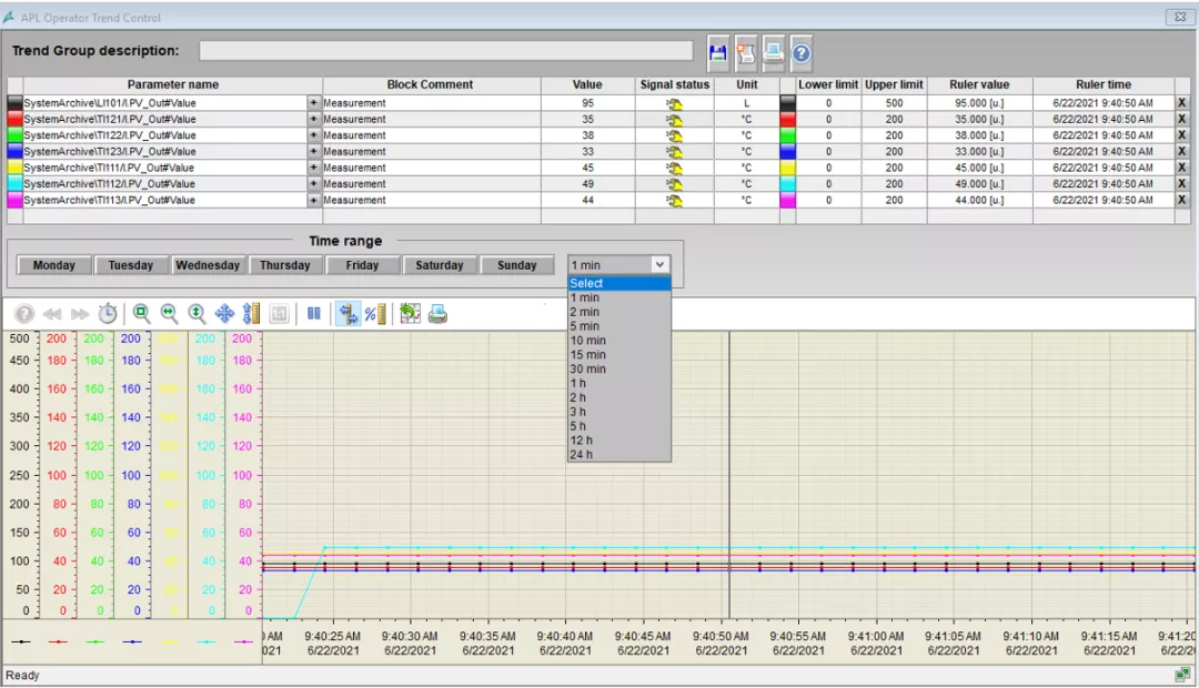

PCS 7 V9.0 之后新增的 AOTC(APL Operator Trend Control)控件应运而生。从用户使用的角度出发,通过点击对应的块图标(同时按住 Ctrl 键),直接将归档变量添加到 AOTC 的趋势控件中。可以同时添加多个图标的归档变量到同一 AOTC 控件。
AOTC 的出现,使得最终用户更加灵活与便捷的创建自定义趋势组,而且告别了直接浏览归档变量的繁琐方式。AOTC 控件不仅有实力而且也是“颜值担当”,提供了更加丰富的显示和选择功能:

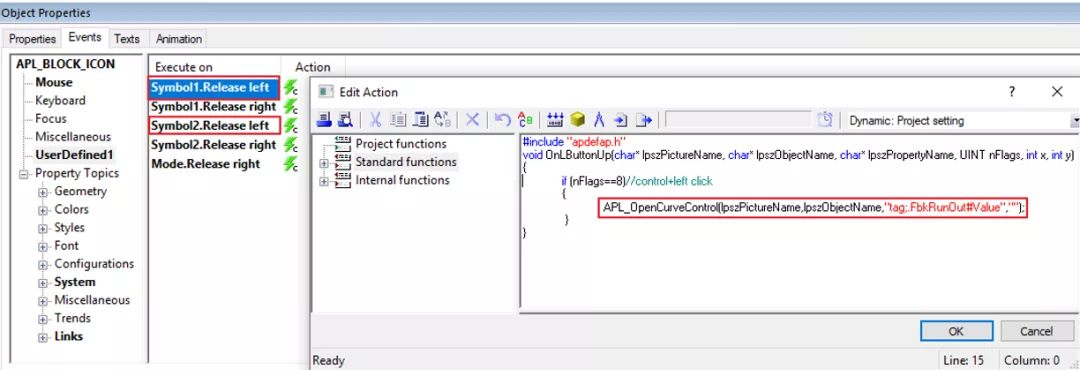

以 MonAnL 为例,APL 自带功能块图标之所以支持 AOTC 功能,是因为块图标中“ Event→UserDefined1→Value1.Release left”存在脚本“APL_OpenCurveControl”,当按住 Ctrl 键的同时点击块图标中对应模拟量值时,会执行以上脚本函数。
从 PCS 7 V9.0 版本开始,APL 模板画面中不管任何功能块的图标,只要包含模拟量值的都已经集成了该功能。

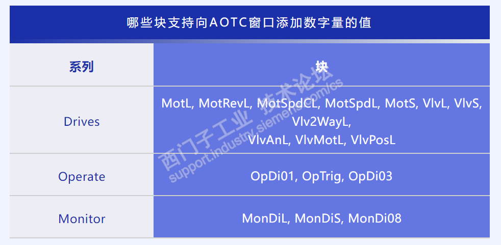

AOTC 不仅局限于添加模拟量,同时对于 APL 中的以下功能块,也集成了添加数字量到 AOTC 控件的功能。
哪些块支持向AOTC窗口添加数字量的值
同添加模拟量到 AOTC 控件类似,按住 Ctrl键+左键单击对应图标,比如在 MotL 块图标上执行了以上动作,则会将 FbkRunOut.Value 添加到新打开(或已经打开的)AOTC 控件窗口。其原理和添加模拟量显示相似,如下图所示:

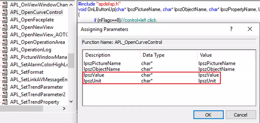

APL_OpenCurveControl 函数两个关键参数 lpszValue 和 lpszUnit:

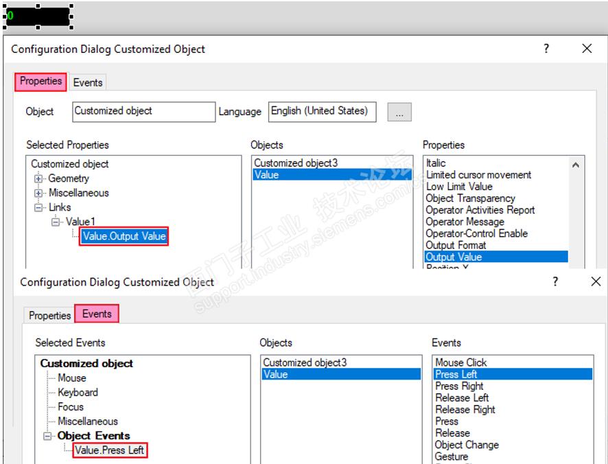

接下来我们仍然以 MonAnL 为例,在下位机程序不变的情况下,如何将自定义的块图标同样实现 AOTC 的功能。

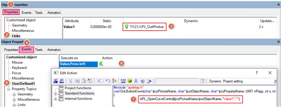

我们以最简单的 I/O 域创建一个自定义对象来测试。在2.1章节,MonAnL-APL_OpenCurveControl 的 lpszUnit 参数赋值使用了 tag,而 MotL 则在 lpszValue 中使用了 tag,所以 tag 为对应的块图标属性中的 TagName。
标准 APL 的块图标肯定会包含 TagName 等属性,但是对于自定义对象则不是必须的。因为 lpszUnit 可以为 None,我们先不添加TagName 看自定义对象是否可以打开 AOTC 控件,并正常使用。
注意:此处仅创建一个最小自定义对象来实现 AOTC 功能,非完整创建块图标的步骤,完整创建自定义块图标的步骤请参考以下文档(尤其注意构成 PCS7 块图标的三个必要系统属性:Type,Tagname 和Servername):
APL风格的功能块图标和面板设计https://support.industry.siemens.com/cs/cn/zh/view/83121263
自定义对象定义如下:
自定义对象连接和脚本操作顺序如下图所示:

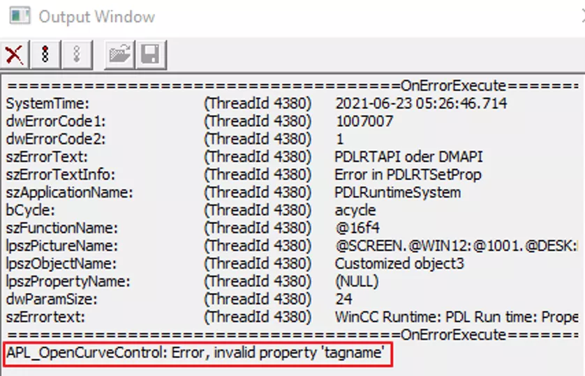

使用 WinCC 脚本诊断工具 ApDiag 检查脚本执行是否正确
鼠标点击后并未弹出 AOTC 窗口,ApDiag 诊断窗口也显示了具体的错误原因,没有找到对象属性 tagname:

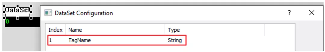

此时仿照 PCS 7 块图标的格式,用 DataSet 收集 tagname,从 standard 中拖拽 DataSet 到画面中,并添加 Index 设置名称为 TagName,Type 为 String格式。
将 DataSet 添加到之前的自定义对象,并组态如下:
