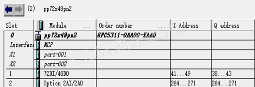

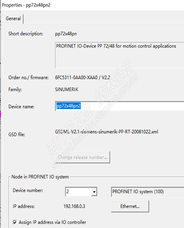

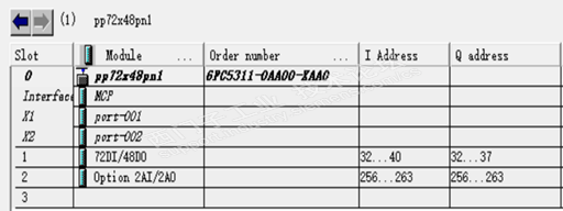

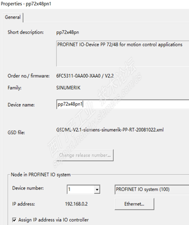

2.     硬件配置:
a)    分配模块名称及地址
第一块PP72/48 AIO
第二块PP72/48 AIO
b)    分配输入输出地址
第一块PP72/48 AIO
第二块PP72/48 AIO

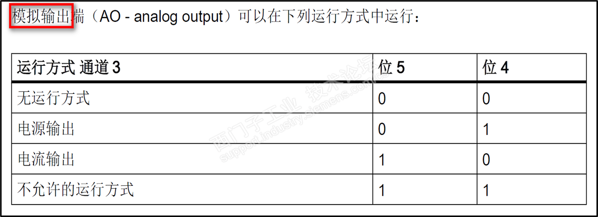

L   B#16#F  //电阻测量
T   QB 256
L   B#16#1  //控制类型一直是1
T   QB 257
