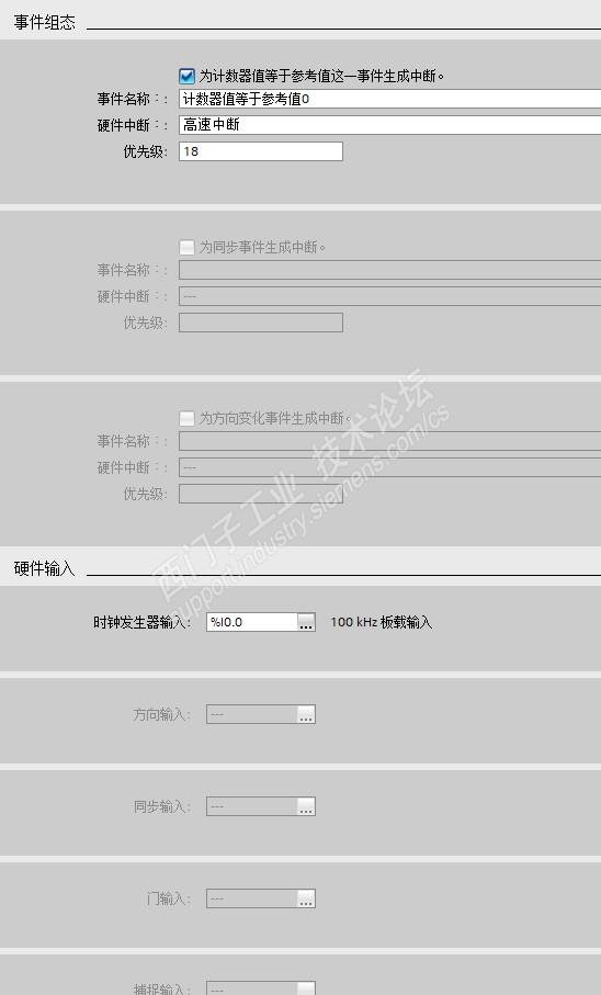

以下是引用xqxq在2021-11-05 13:49:03的发言 >17楼
是的,台达B3的伺服,驱动器编码器线接了个差分转集电极转给plc高速计数器
以下是引用yming在2021-11-05 10:53:42的发言 >16楼:是伺服电机自身的编...
引用16楼详细内容:
是伺服电机自身的编码器吧?
不是自己后装的编码器?
以下是引用xqxq在2021-11-04 11:14:45的发言 >13楼:是的,我考虑过脉冲...
引用13楼详细内容:
是的,我考虑过脉冲问题,然后我不是加了个累计时间吗,中断就取当前中断的时间再对比前后次的时间吗,还是有误差的,就上面的时间差等等。传感器信号直接接plc输入的i1.1,滤波也改到最小了。
确实按照正常情况的话这个是很小的,我还换了个PLC试,还是一样的。
以下是引用yming在2021-11-04 10:44:18的发言 >12楼:这要看看你的传感...
引用12楼详细内容:
这要看看你的传感器信号接到哪里?
旋转编码器信号接到哪里?
数字量滤波去掉了?
这还真得用示波器看看了。
这种直接测量电机输出轴的,用传感器检测黑条沿来硬件启动/停止脉冲计数中断,按说那个黑条宽度上的脉冲数量波动应该很小。
那就得用示波器看看那个脉冲信号了。
对照PLC的脉冲限制要求检查。
如果每转脉冲数量误差仅1-2个脉冲,测宽有误差,那就是传感器信号的灵敏度、整形等问题。
很早以前,用脉冲发生器 10K脉冲串来测量触点动作时间,都是很准的。
