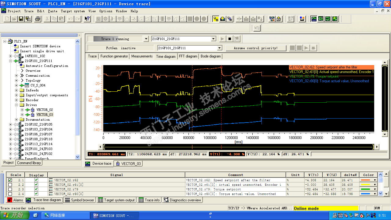

1、冷轧开卷机(Pay off reel简称POR)运行状态分析
开卷机在工作过程中,外径(D)由大变小,在正常运行过程中应保持带钢运行线速度(V)稳定不变,所以开卷机卷筒的转速应随之由低变高,电机转速(N)也由低变高,即N=60IV/D*π;
式中:N----电机转速,D----卷料外径,
      V----带钢运行速度,I----开卷机传动比;
由于开卷过程中带钢的张力(T)要保持恒定不变,随着卷料外径(D)由大变小,电机轴上的转矩(M)由大变小,见公式:M=T*D/2n,
式中:M----电机转矩,T----开卷机张力,
      n----开卷机机械效率;
因此,开卷机的转矩M与转速N成反比,由上面两个公式可得到功率为:P=M*N
由上面分析说明,在转速和转矩的变化过程中,开卷机的负载功率不变,即开卷机负载是恒功率负载;
打开SCOUT软件,开卷机监控曲线如下
其中r62为速度给定,r61为编码器实际速度,r79为转矩给定,r80实际电机转矩;速度给定,速度反馈为正(速度有偏差,以便产生张力),实际电机转矩为负,方向相反;速度反馈电机转速越来越大,实际转矩越来越小;
2、冷轧卷取机(Tension reel简称TR)运行状态分析
卷取机在工作过程中,外径(D)由小变大,在正常运行过程中应保持带钢运行线速度(V)稳定不变,所以卷取机卷筒的转速应随之由高变低,电机转速(N)也由高变低,即N=60IV/D*π;
由于卷取过程中带钢的张力(T)要保持恒定不变,随着卷料外径(D)由小变大,电机轴上的转矩(M)由小变大,见公式:M=T*D/2n,
      n----开卷机机械效率;
因此,卷取机的转矩M与转速N成反比,由上面两个公式可得到功率为:P=M*N
由上面分析说明,在转速和转矩的变化过程中,卷取机的负载功率不变,即卷取机负载是恒功率负载;
打开SCOUT软件,卷取机监控曲线如下
其中r62为速度给定,r61为编码器实际速度,r79为转矩给定,r80实际电机转矩;速度给定,速度反馈为负(速度有偏差,以便产生张力),实际转矩为负,方向相同;速度反馈电机转速越来越小,实际转矩越来越大;
