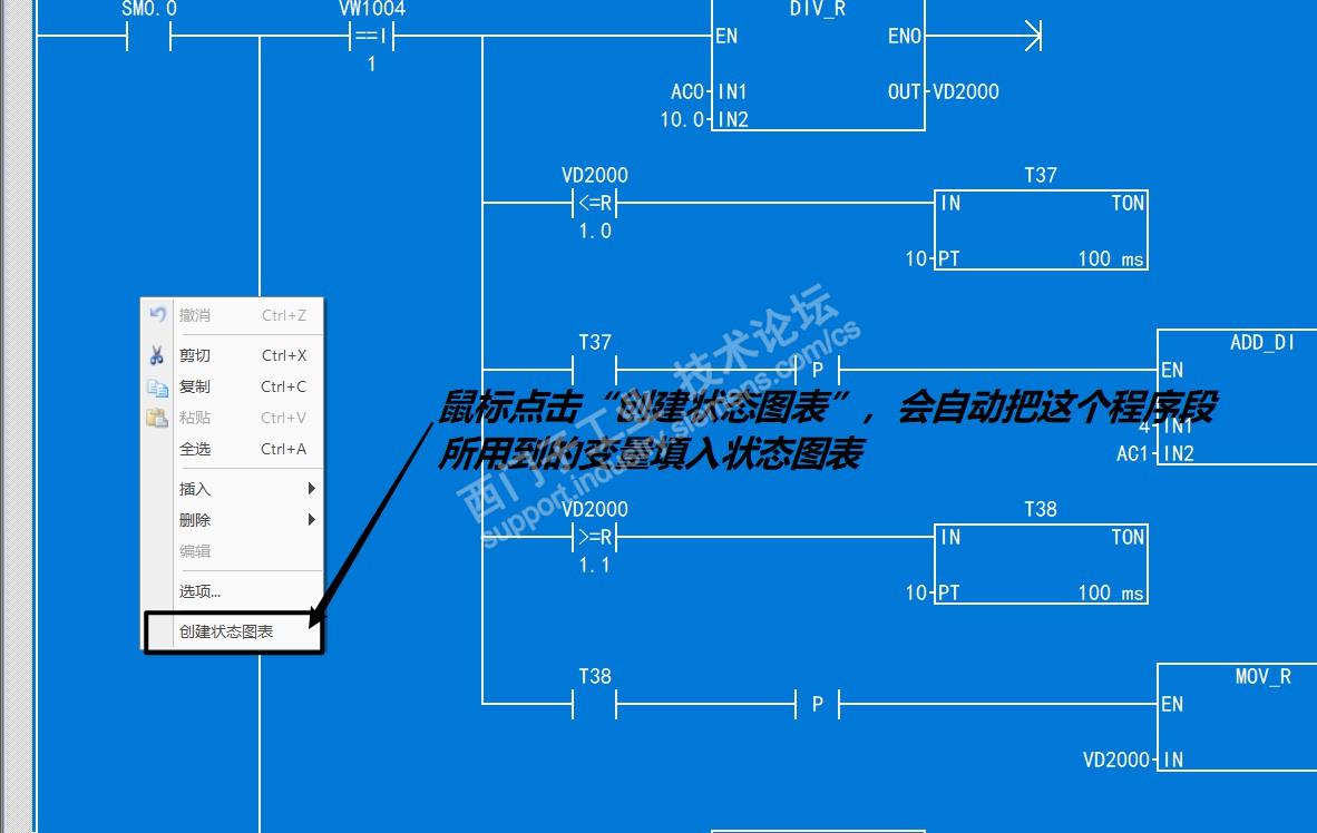

选中一个或者多个程序段,鼠标右键-----创建状态图表。状态图表中将自动填入程序段中所有的变量。请见配图:
