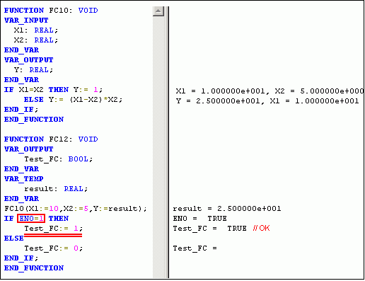

回复:SCL如何获取系统功能块的ENO状态? 如VAL_STRG

以下是引用Zane在2021-11-07 00:14:56的发言 >5楼
我有点搞不懂。ENO是LAD编程中能流的概念,怎么会和SCL搭上关系?
