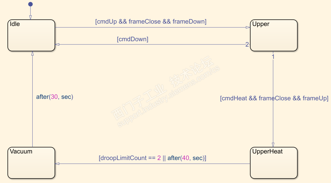

我把自己写的一个小框架分享出来,希望大家添砖加瓦,完善此框架。
老规矩,你给建议,我写程序,一起进步。
这个是这台设备的动作要求。
这台小设备就几个点,但表达框架足够了。框架用文字来表达感觉有点困难,后期可能要出一集视频来说明。框架中有些功能还没完成,但已有点子,等总结了大家的经验,下一版更新的时候一并放出。
