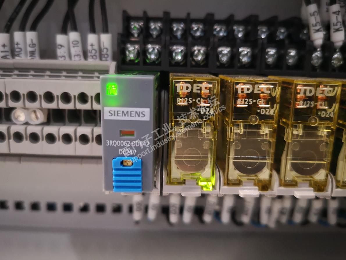

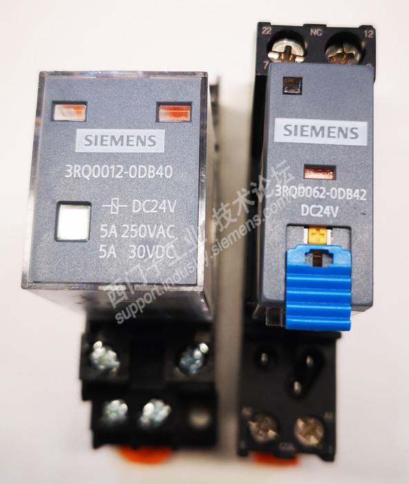

        先来一张样品的全貌,继电器是典型的西门子灰色,都带有LED指示灯和机械指示窗口。插针接口和底座跟欧姆龙和施耐德等都是通用的。发来的样品中3RQ001的底座跟常用的欧姆龙2P底座是一模一样的,3RQ006的底座设计成触点和线圈分开,安装接线会比较方便。

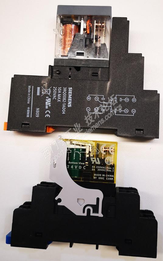

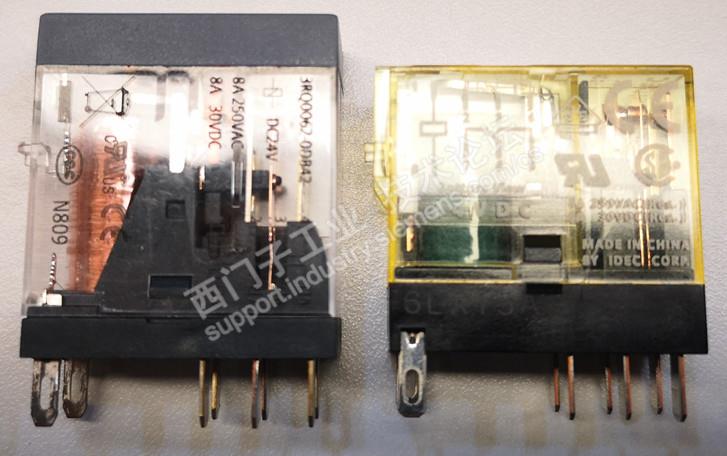

        由于窄型的继电器在PLC控制柜中应用较多,之前常用的是IDEC的产品,所以我重点对比了西门子和IDEC这两款继电器,下图是整体的比较和继电器头的比较。二者在继电器引脚编号、接口尺寸等方面是完全一致的。西门子的底座触点端子在上,线圈端子在下,接线方便很多。西门子3RQ006由于带有手动拨杆因而高了一些,造成继电器头拔出会困难,最好安装那个插拔的杠杆。

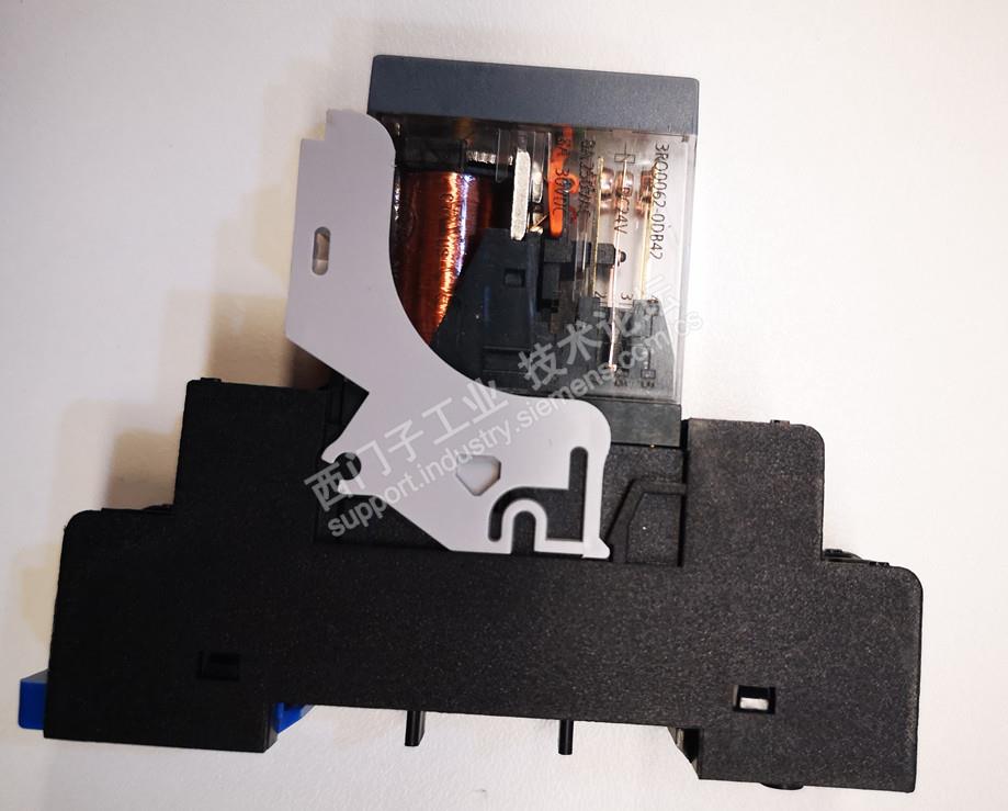

        下图是把西门子3RQ006插到IDEC的底座上,可以发现是完全适配的,所以大家不用担心产品替换的问题,都是可以互换的,并且连附件都可以完全吻合,缺点就是由于西门子的高一些,插拔操作的时候不太方便,看图片使用西门子自己的底座时应该没有这个问题。
        最后把西门子的继电器头插到现场的IDEC底座上,可以直接替换使用。由于3RQ006有带手动拨杆的可以选择,在设备调试的过程中会比较方便,并且拨杆还有点动和保持两种方式,可以看出西门子的设计还是比较用心。另外3RQ006还带有机械指示窗口,可以显示触点是否可靠吸合,这一点比IDEC的要高级一些。上次现场调试就遇到过一次由于继电器故障,虽然线圈断电LED指示熄灭但是触点还是吸合的现象,这种情况下借助机械指示还是比较方便诊断的。
