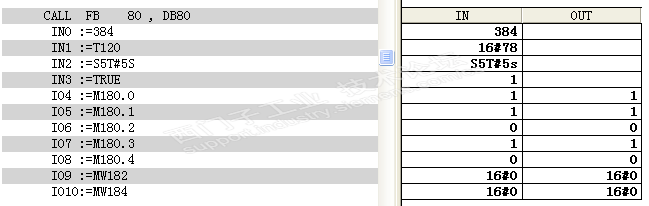

       最近有个PLC300的项目改造,发现上传的硬件组态里有CP341,但是打不开参数设置,没装Ptp软件所致,还好,V5.5的STEP7安装Ptp很顺利,页可以打开上传的参数了,CP341做modbus rtu从站,因为本次项目改造不涉及该CP卡,故此处未作任何修改,将气体组态设置完毕后编译、保存,无错误,重新下载组态,CPU运行正常,SF、BF无报警指示,处于运行状态。
       在线监控了一下CPU诊断缓存,无报警信息;查看与CP341相关的FB80,在线监控正常,如下:
      本以为这次调试结束了,比较顺利,第二天现场的电话把我搞糊涂了,第三方的主站连不上CP341,现场人员又是MODSCAN又是转换网关的,试了半天就是无法正常连接,据说要么TXD与RXD同时闪烁,要么TXD与RXD无反应;最后说是我们从站没调试好,当然我是不认可这样的说法,因为电话里没有确认第三方人员的MODSCAN使用是否正确、通信2芯线是否接反、数据报文是否正确等等。
       电话求助吧,找论坛万版和西门子技术工程师咨询,他们的建议也是确认CP341从站组态是否正确,上电后重启CPU后CP341状态是否运行、是否有故障;若正常,建议还是检查主站侧。
       现场折腾半天,电话告知好了,具体怎么好的没详细说,好像说啥也没动自己好的。好了就行,下次有机会多注意一下吧。
