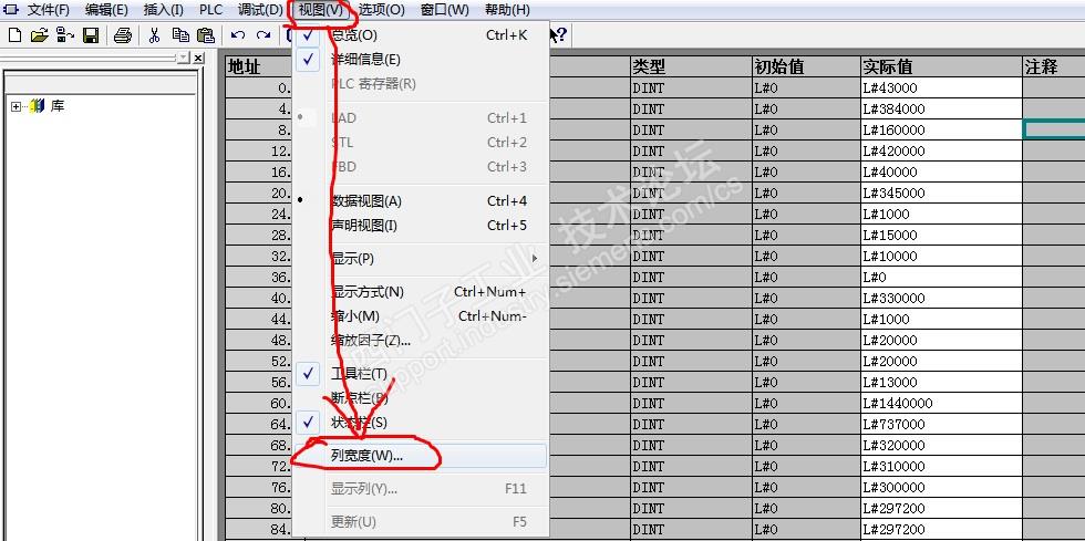

回复:DB块的comment显示不全,拉不出来

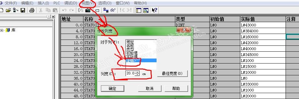

请看下图的设置,视图--列宽度----注释-----设定大点的数值就可以了.
