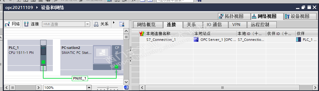

PLC:S7-1511-1PN
TIA:V15
Simatic Net:V15(simatic net与tia安装在同一个电脑中)
OPC Scout:V10

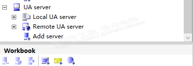

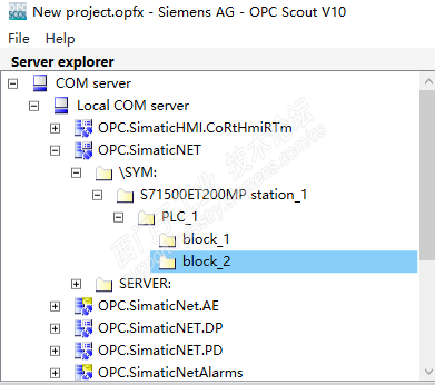

  1. 在程序中写了DB块,建立了变量;并且变编写了简单的程序调用了DB块,也使用了变量,都下载到设备中,现在TIA中1511与PC-Station都可以在线了,station configuration也配置成功,但是opc scout中找不到变量和DB块。
  2. 看网上攻略说Local UA Server中可能有,但是我这里是灰色的点不开。点了就是红色的字说Local UA server Could not open UA TCP request channel。
    卡在这边很久了,试过重装simatic net,也没有成功,求各位大神不吝赐教。
