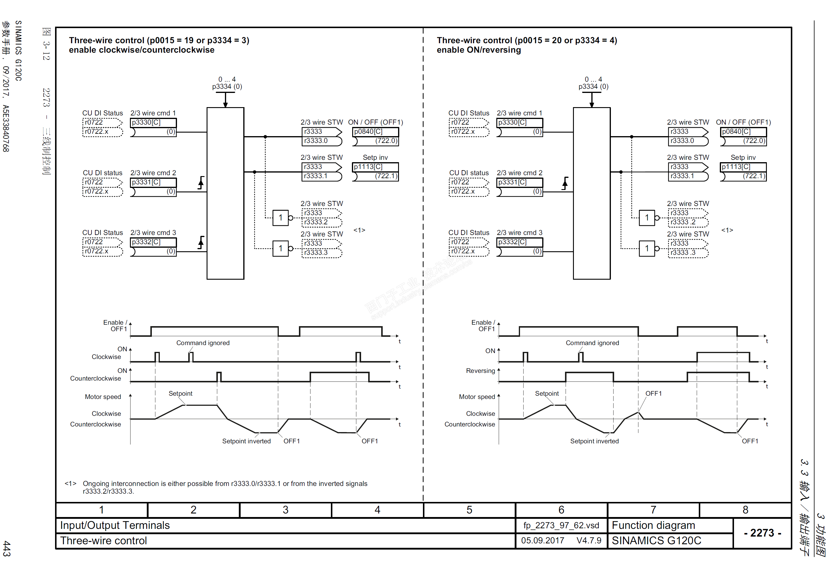

以下是引用kdrjl在2021-11-10 10:34:20的发言 >6楼
其实这里反映的问题是两个。其一是,一个目的可以有多个实现它的路径。也就是方法不唯一;其二是,每一种方法变频器的宏已经把它的逻辑设计好了,内涵在宏里,你只需要选择不同的自己需要的宏即可。外部的接线都是一样的。
由此,如果你不用宏,完全自己按照需求,自己搭逻辑运算控制部分,也一样能实现自己的需求。我就不用什么宏,完全自己根据需求做逻辑控制。G120C自己有自由功能块,实现一些特殊的工艺逻辑,也是很方便的。用不着纠结原设计提供的那些宏逻辑。
是的。完全熟悉了是可以自己设计搭建工艺需要的控制。
G120-2的新版本,添加了一些原来没有控制功能。使控制有了更多的选项。所以又增添了一些宏。
所以要注意新的功能。
这个2线/3线也可以用在一些工艺控制。
