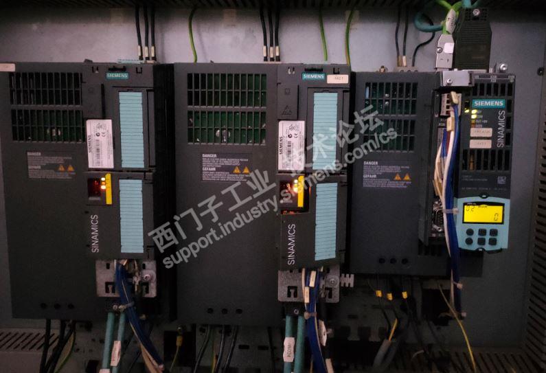

今天给大家分享一个S110相关故障处理过程的故事。
十月初,国内风靡一时的“拉闸限电”搞得很多工厂苦不堪言,确切点说是工厂的工人们心里苦啊,白天停电工厂就晚上开工,反正是什么时候来电什么时候开工,老板要的就是结果---保证产量。但是,就在这个节骨眼上,由于我们的设备耽误半个月的产量,原因就是在第一次拉闸限电的时候没有通知,设备在运行过程中直接停电。
这台设备是一台德国原装设备,售服人员集体请病假,又给我挖了一个坑。由于前期沟通的问题,我听说这件事情的时候已经是周五了,客户是急得火上房,恨不得我连夜出发,咱作为一名技术人员,最关键的一点就是要稳,必须挺过周末,周中出发。周末老板们急的也是不行,总给我打电话,问我什么时候能出发,干技术的能说出至少十种理由。最起码电脑和适配器(CU305DP)得准备好,要不去了解决不了问题压力全到我身上了。
转眼来到了周二,再拖下去好像也不太地道,关键是适配器到位了。下午3点落地宁波,算的真准,刚落地客户电话打了过来,要派车接我,这么客气,委婉拒绝了一下,结果告诉我已经在机场恭候多时了。只是真着急了,咱这觉悟必须配合,说着司机已经给我拉到了工厂。
设备保持的不错,三个驱动只有一个报警,报警的驱动是一个S110,控制单元是CU305DP,准备好适配器,连接一下,看看是什么问题,BOP面板都没亮。尝试了各种设置,根本连不上,扫描都扫描不到,开始怀疑硬件了。跟客户说了一下有可能是硬件的问题,客户跟我说这个是一个新买的变频器,不可能坏。于是让客户找来了旧的变频器,安装上之后发现可以连接上,BOP也亮了,但是没有参数。两者之间的区别就是插没插卡,应该是突然断电把卡的文件搞坏了,用电脑读一下卡的文件,发现提示“格式化卡”,那就格式化吧,反正我有卡的备份文件。格式化卡之后把卡的备份文件考入,插入,上电,重启,用适配器连接,新建项目,上载,在线,一切准备就绪,开始试加工。好人做到底,新的变频器也把程序下进去吧,留着备用。客户见设备能加工了便告诉我:“我们要保证产量,设备不能停”。好吧,既然不给我时间弄了,我当然无所谓。三天的行程,来回路上各一天,第二天只能算是保证生产了。
结语:S110调试过程中,如果遇到BOP不亮的情况,请考虑是否是存储卡的原因导致,不一定是硬件原因所致。
