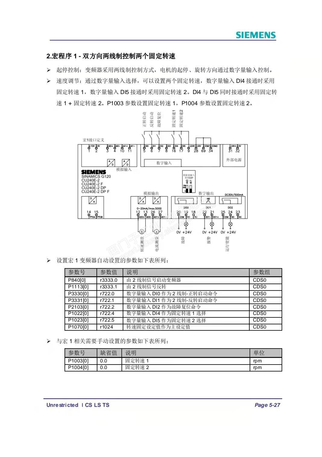

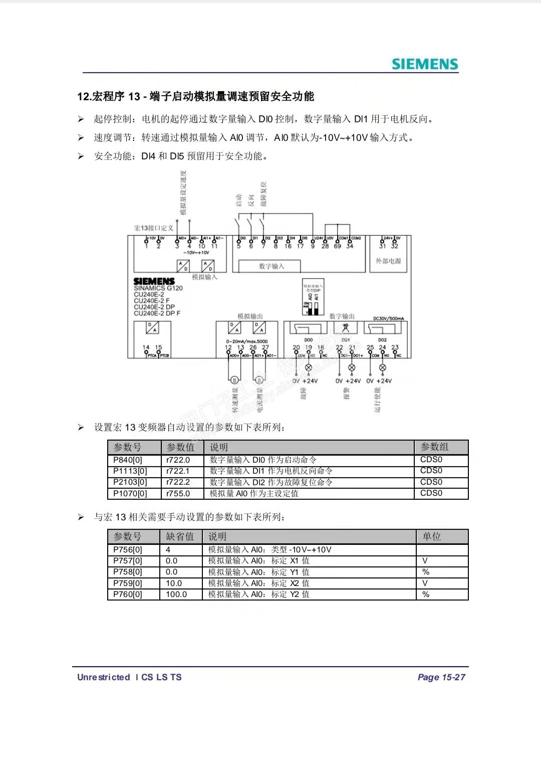

以下是引用Aicrystal_1314在2021-11-02 21:55:10的发言 >2楼:p3330  p3331  ...
引用2楼详细内容:
p3330  p3331  p3332 手册上说“2线制/3线制指令1、2、3” 那这三个参数那个是正转,那个是反转,那个是使能呢?2线制,3线制怎么区分啊?我看宏里面2线制,3线制都是这三个参数啊 没什么区别啊
太谢谢了。原来P3334在宏参数里没有列出来。刚开始学不懂的太多了 多谢解答。还有一个问题向你请教一下 例如我把参数设置成p840=722.0 p1113=722.1 这可以实现正反转。设置成p840=3333.0  p1113=3333.1  p3330=722.0 p3331=722.1 这也可以正反转  这两种设置方法有区别吗  有什么不同  再次感谢!!!例如宏1和宏13 除了转速给定方式不同 都是两个方向正反转 但是参数设置却截然不同,
