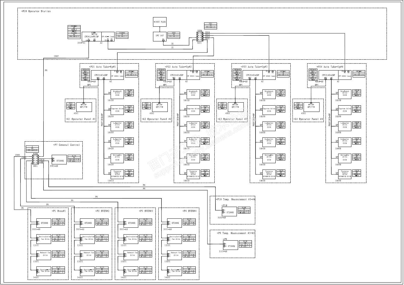

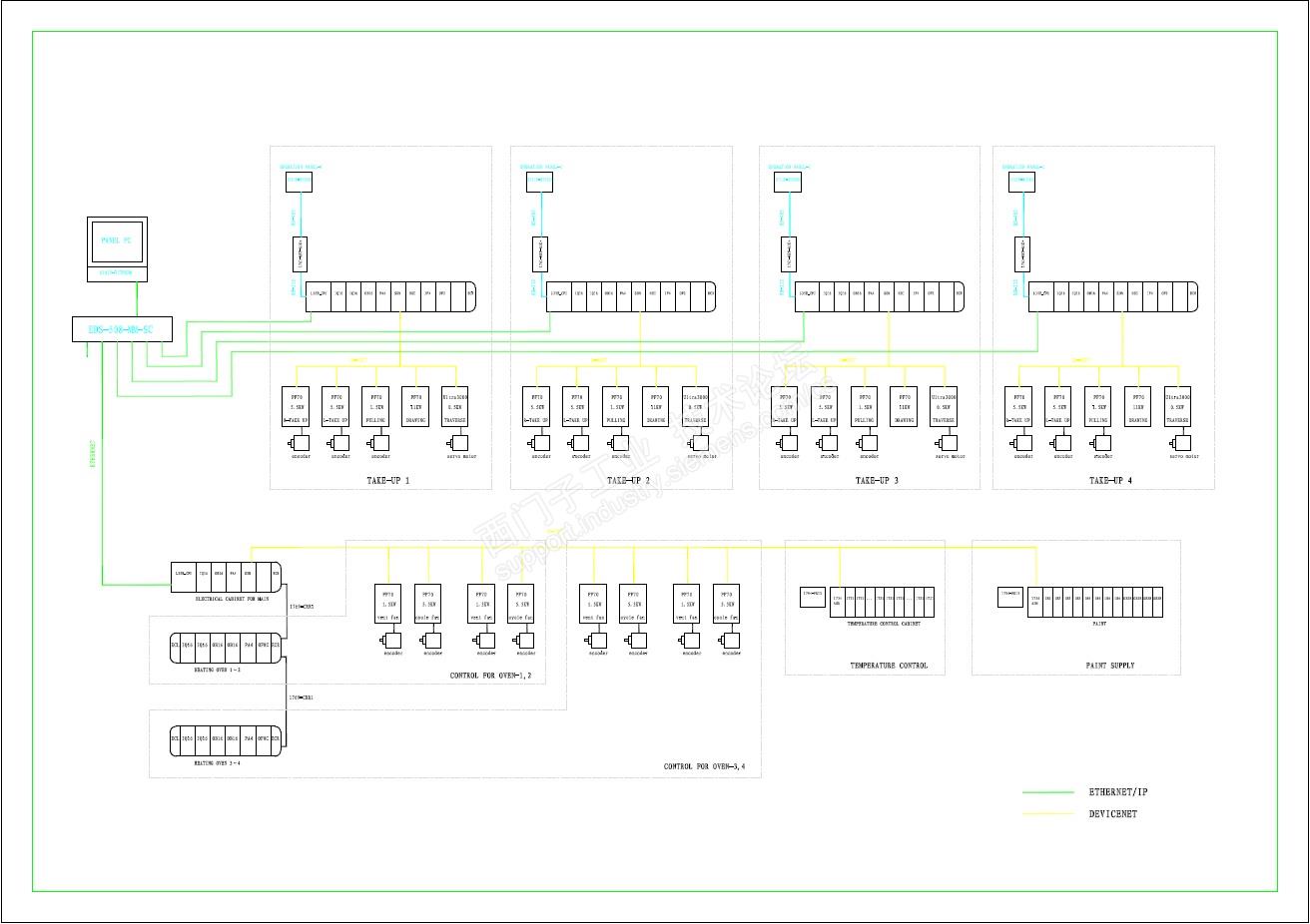

空谈误事,秀图供大家参考一下。
两个是一样的项目,10几年前做的,前者是西门子的,后者是罗克韦尔的。
