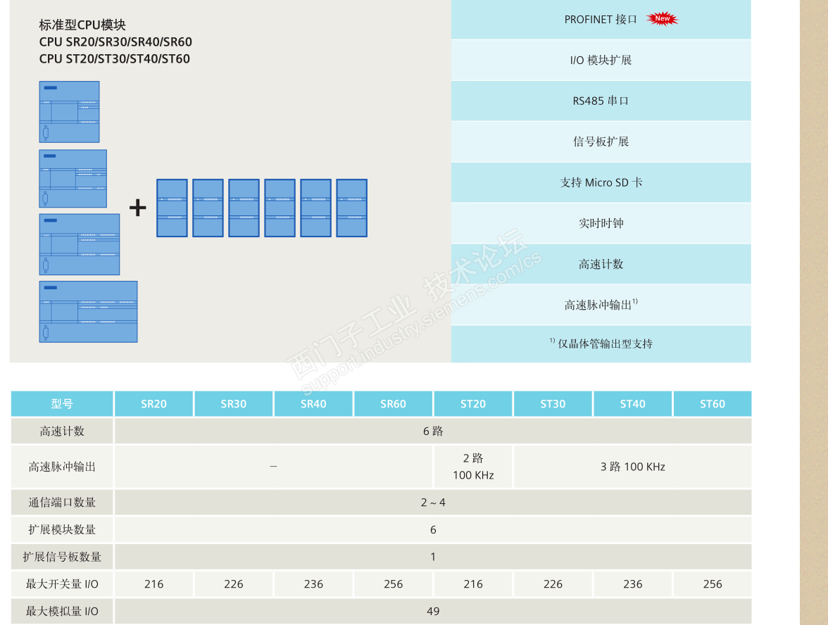

回复:ST60 脉冲+方向 绝对位置控制,能同时控制三个伺服电机吗?求教
工控大叔
    208
    18
注册时间:2011-11-24
发布于 2021-11-11 08:44:58
4楼
可以的 支持3路脉冲100Khz
