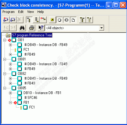

在菜单栏---Edit(编辑)---Check block consistency(检查块的一致性);无错误后,再进行TIA中的移植。

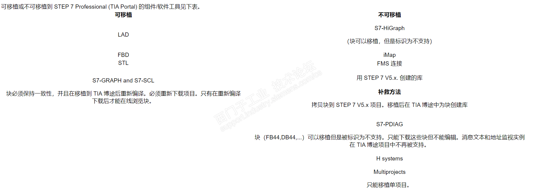

 6、可移植的和不可移植的组件/软件工具

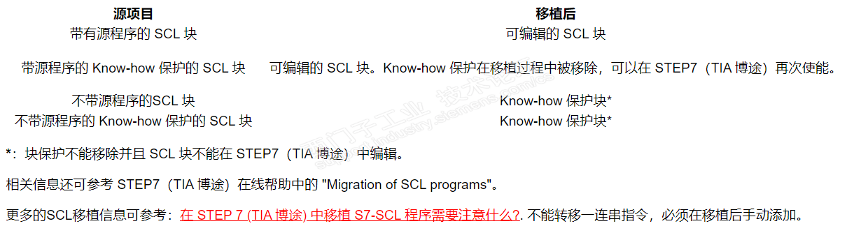

带有或不带有"STEP 7 V5.x - SCL 原程序“ 的块都可以移植。但是只有源项目的源程序目录中有相关源程序的项目可以完全移植。

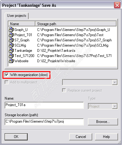

然后使用“文件 > 保存为...”("File > Save as..." )功能和“重新组织(慢)”("With reorganization (slow)" )选项保存项目。

 在缺失选项包安装后,必须重新编译项目。 如缺失选项包的配置是不需要的,则必须在 STEP 7 V5.x 中重新组织项目。为此,在 SIMATIC Manager 中打开对话框“文件 > 保存为...”("File > Save as..." ),激活选项“重新组织(慢)”("With reorganization (slow)" )。更改项目名称并确认 (OK) 。保存和重新组织项目后,可移植此新建项目到 TIA 博途。
