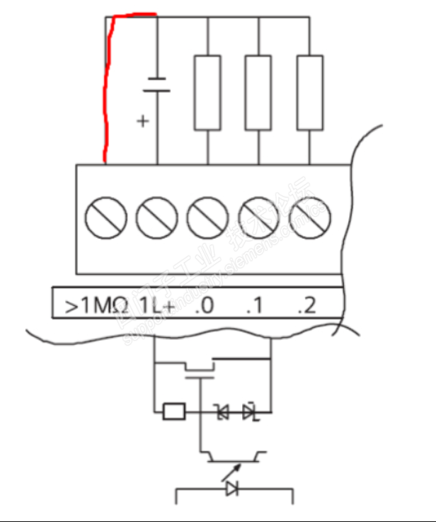

以下是引用Aicrystal_1314在2021-11-09 22:07:19的发言 >楼主
晶体管输出PLC电源正极接L端  电源负极接负载一端 负载另一端接输出点,这不是已经形成回路了吗?为什么还要把M端再接到负极呢?输出端的公共端到底是L端呢 还是M端呢?西门子晶体管输出是只有PNP一种接法吗?
  请讲解详细一点刚开始入门,十分感谢
  有内部接线图的话 麻烦给我发一张。
简单地说,就是那个光耦器件驱动MOS管需要这个外部电源。
