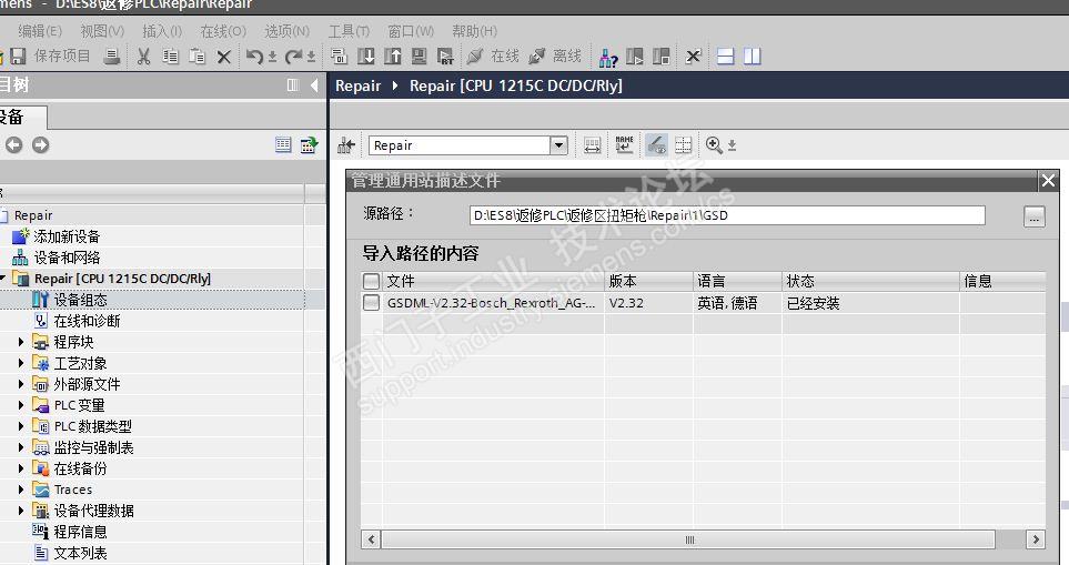

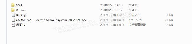

STEP 1
GSD文件的导入,生产力士乐拧紧枪的GSD文件

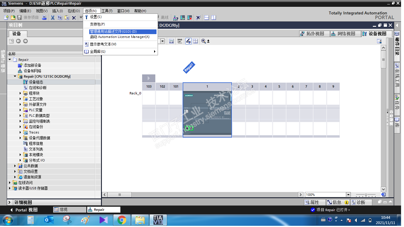

STEP 2
打开博图开始导入GSD文件
STEP 3
开始导入

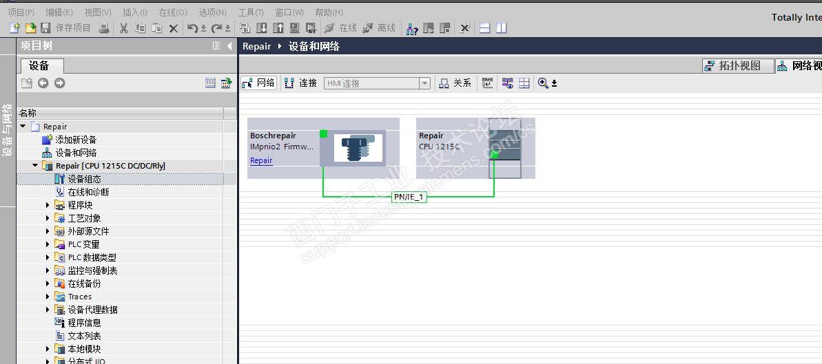

STEP
导入完成,开始新建PN 连接的下完成通讯连接,并开始通讯测试,
