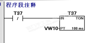

楼上,能不能列举一些“这个型号有几个功能略微有点反常规PLC逻辑”来让大家见识见识。
“用T37的常闭去停止T37计时”在很多情况下就不符合常规PLC逻辑。
普通定时器的常闭有很多常规应用,还有一下特殊应用,例如:
