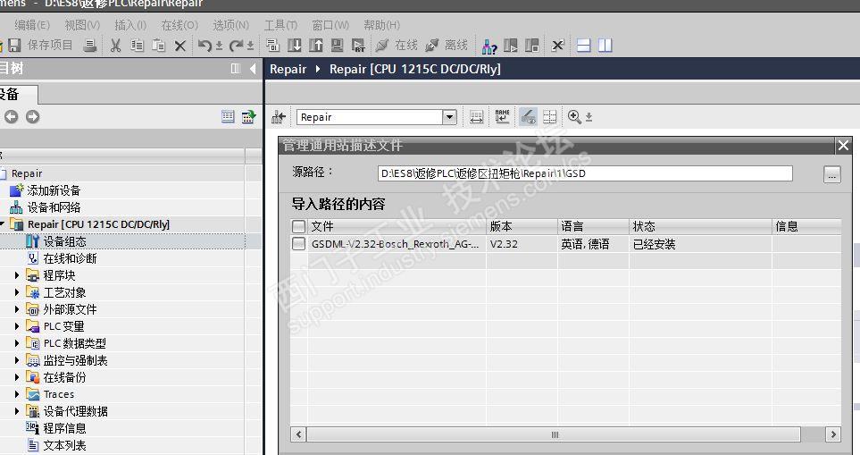

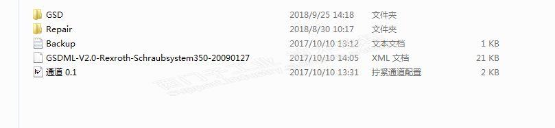

STEP1.
力士乐拧紧GSD网络的导入
STEP 2

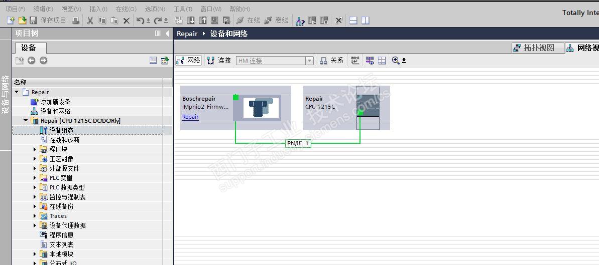

最终的硬件组态如下图
PLC主站为10.86.133.170
拧紧系统为10.86.133.171
拧紧系统配置网口为:10.86.133.172

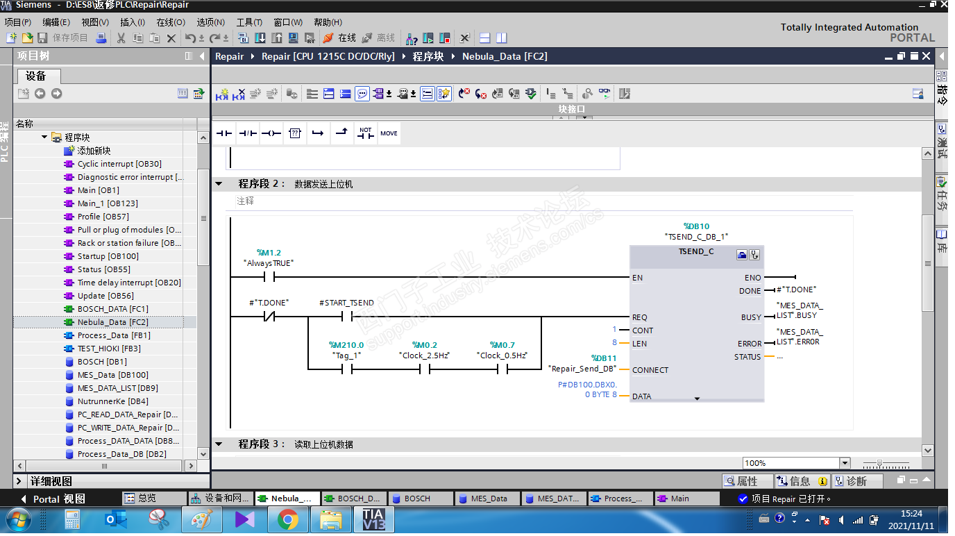

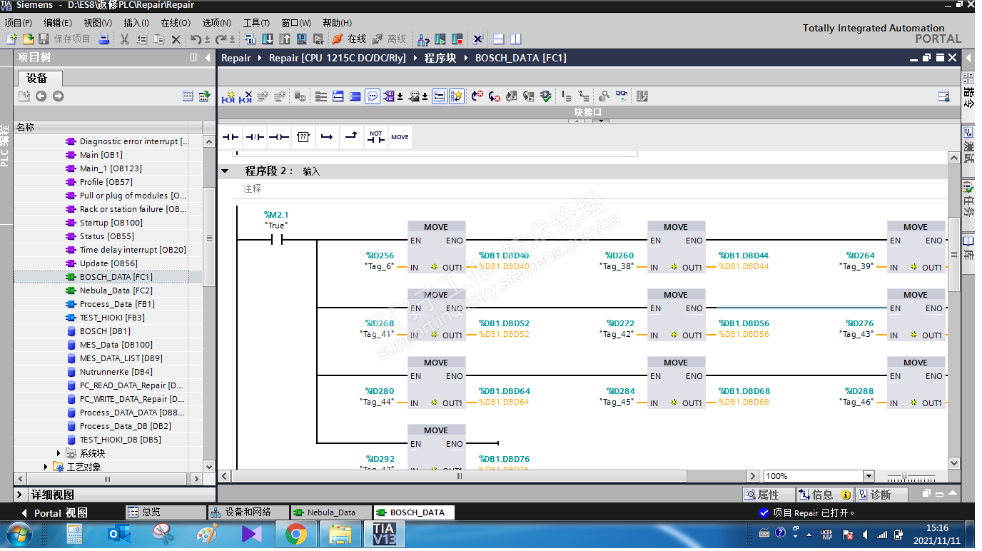

STEP3
通讯程序的编写
数据交互程序

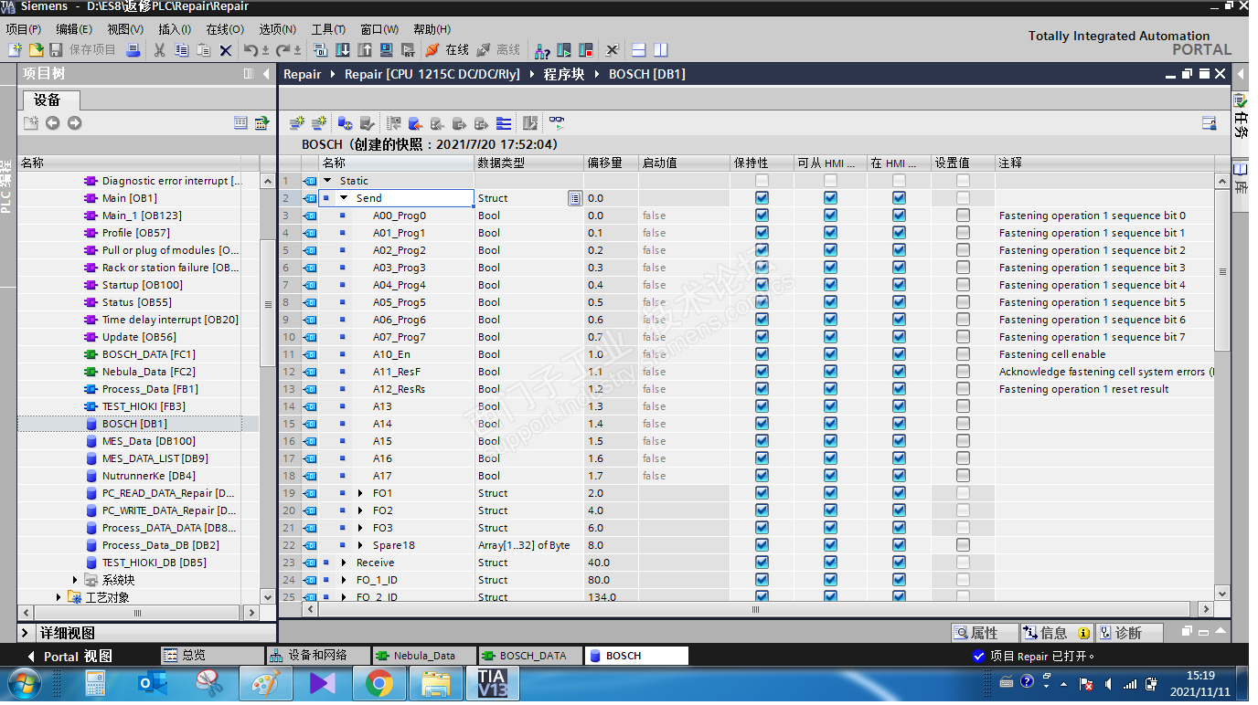

STEP 4
拧紧枪控制程序的编写
拧紧枪采用8421的程序号切换的方式,实现多扭矩的程序控制
STEP5
交互的数据去区
此次的案例主要交互内容为
扭矩和角度
实现了扭矩的启停、程序号的切换、数据的反馈等功能的实现
STEP6
将反馈的数据上传至上位机
TSEND_C 功能块实现了与上位机的数据交互
