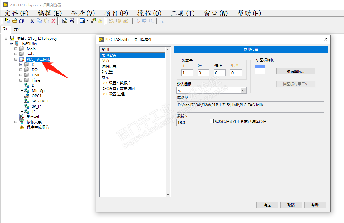

以下是引用手机用户20201209963780在2021-11-11 09:58:39的发言 >10楼
变量如何 添加进Labview 里调用  ?  是创建控件 然后 直接空间属性数据绑定 绑定地址  还是    在工程里创建一个I/O服务器  在 程序框图里  这个变量拉出来  对 控件赋值?
仿真本胖也没搞定,但连上PLC的,本胖倒是会了。首先,使用NI OPC建立labview和PLC的联系。其次在OPC中建立变量。然后就可以在Labview中调用了。
这样变量就进入Lab view里面了。
