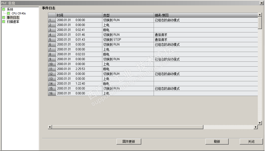

从2019年10月份开始用时CR30S,40S,60S;也有CR40,CR60;标准系列CPU.比如SR60,ST60
故障描述
CRxS CPU出现正常运行中断电保持数据全部丢失。数据值全都是0;从新配置数据又可以正常运行。
2020年整年碰到3块,找代理帮着免费更换。400技术给的答复就是使用问题。也没有给出个具体原因。
数量不多也就没有太在意。
2021年,截至到发帖,用量缩减一半的情况下,同类故障出现了5块

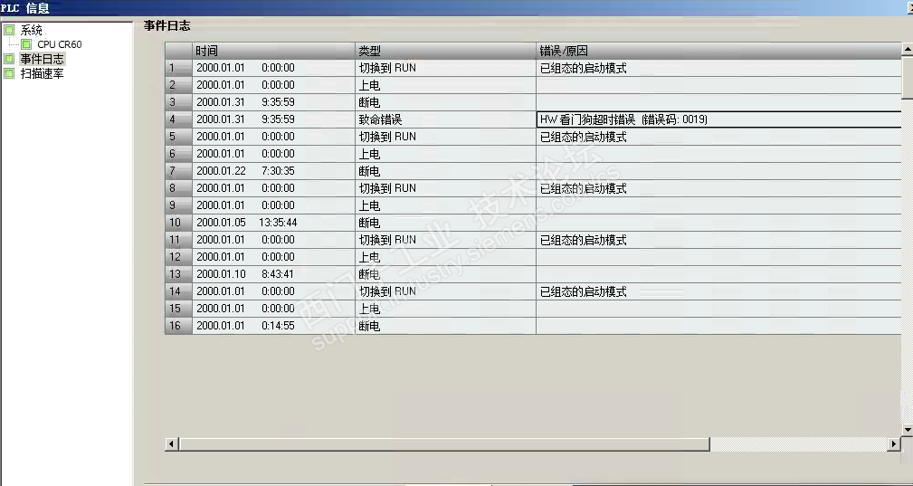

2021年10月份一块。返回我这里读取cpu 记录。这一块能查找到报错记录(看门狗超时)。其他的故障的cpu没有任何报错记录
