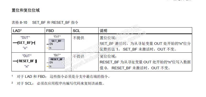

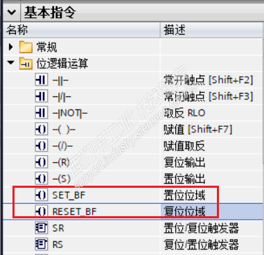

指令复位在基本指令--->位操作指令--->有置位位域指令和复位位域指令。这些指令可以一直复位多个位和置位多个位。
