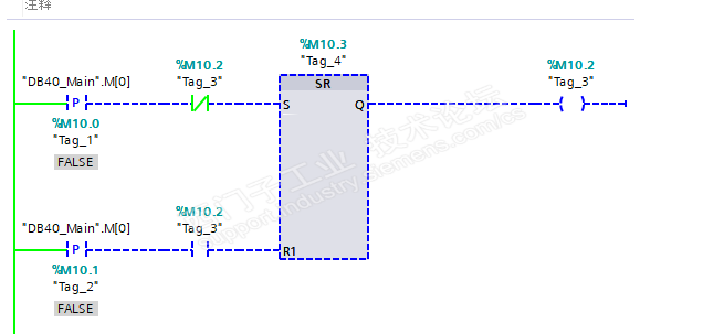

回复:关于单按钮启停的问题
hy_12306
    721
    19
    14
注册时间:2006-03-17
发布于 2021-11-12 17:57:16
4楼
把SR换个M点。要加强基本功。
