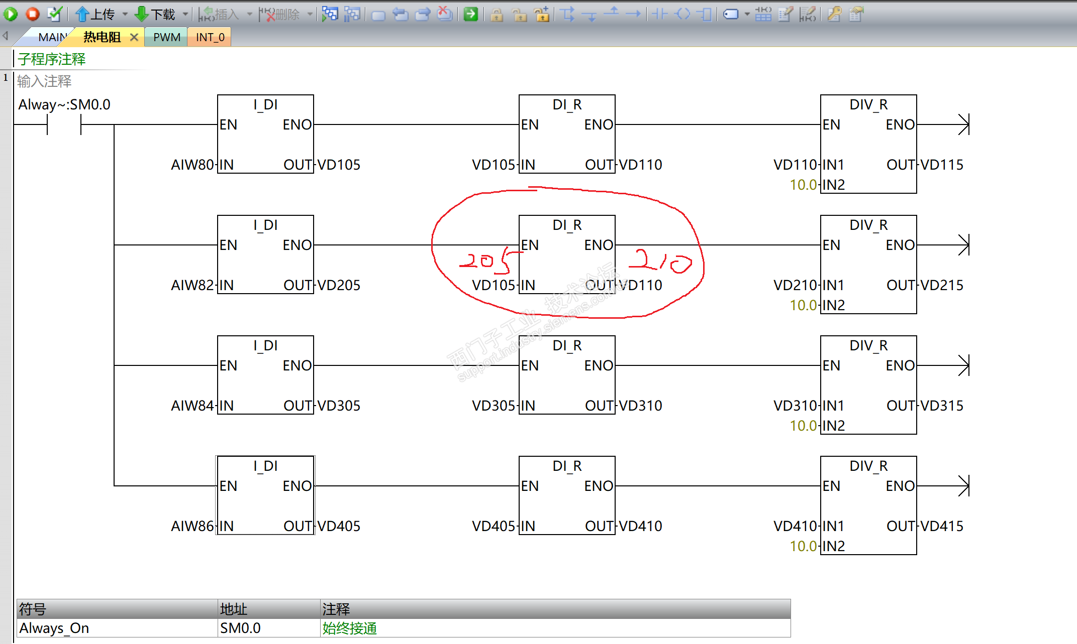

以下是引用Zane在2021-11-12 22:57:04的发言 >4楼
谁说没问题的呢?
这都能看得出来,眼毒啊
