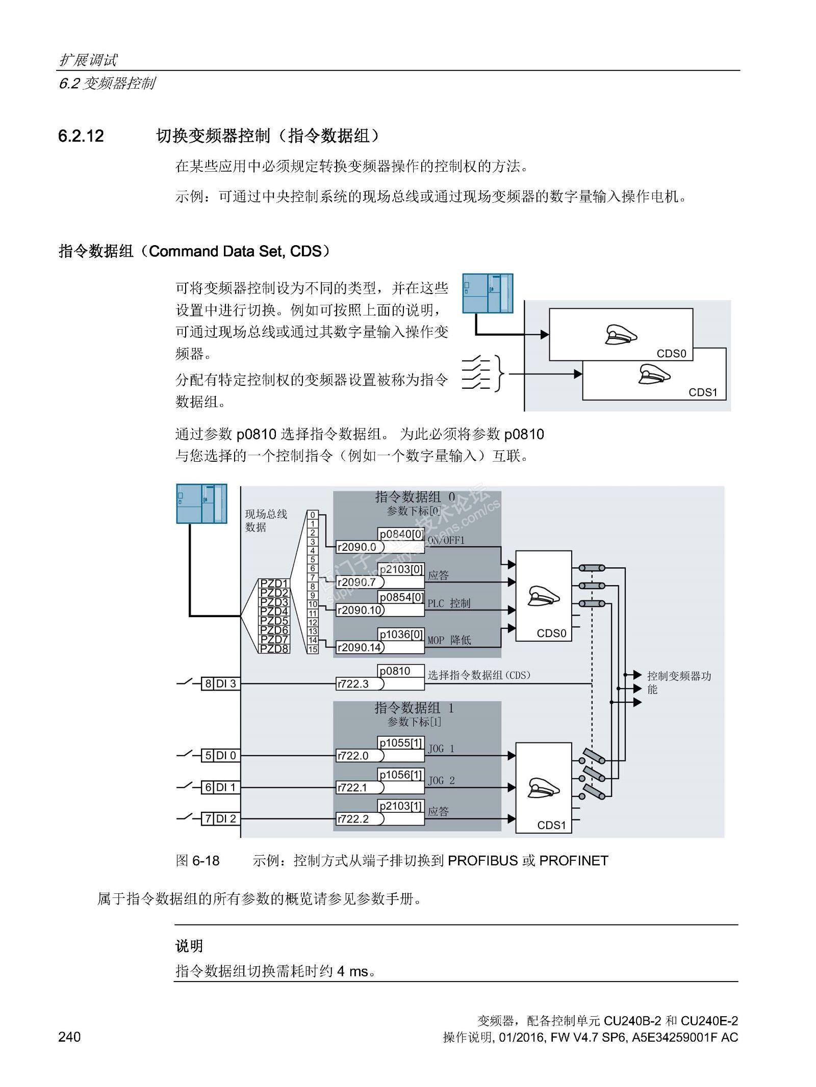

不过发完帖子以后,我又网上看了一些资料,对CDS命令数据组的切换已经知道是怎么回事啦!就是还有很多别的,比如参数设置,静态识别等要注意的地方,还不是很清楚,刚才外面散步的时候,也看了一些资料,等下找手册继续看看。
