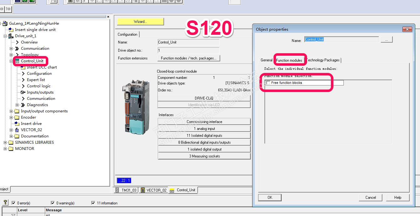

刚才看了一个您的“CU240S设置自由功能块的”的问题,很早的问题了,今天同事说我上面的图中的控制,也需要用到自由功能块,还要用到P20000这个参数,然后我看来下STARTER里面,确实没有P20000这个参数;
S120的CU320,可以在控制单元的属性里勾选一下,就能有了,G120的CU240E属性里竟然没有那个选项,不知道版主遇到过么;或者这样操作过么;
