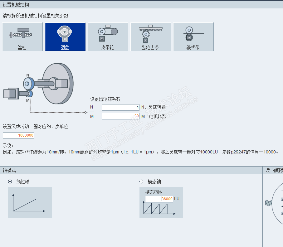

V90 单圈绝对值 组态模态轴
567
2021-11-13 21:19:57
设备信息:
V90控制器
单圈绝对值电机
齿轮比:1:30
单位:0.01°

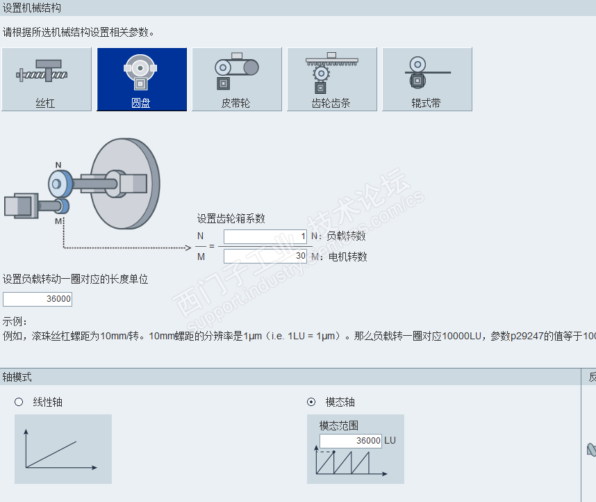

运行后实际转动几度,F284当前位置引脚已经一圈,请问这是为什么呢?
这样设置可以不过有异常
这里有个点我理解错了,设置负载转动一圈对应的单位长度,我是模态范围*齿轮比 36000*30 其实不是
