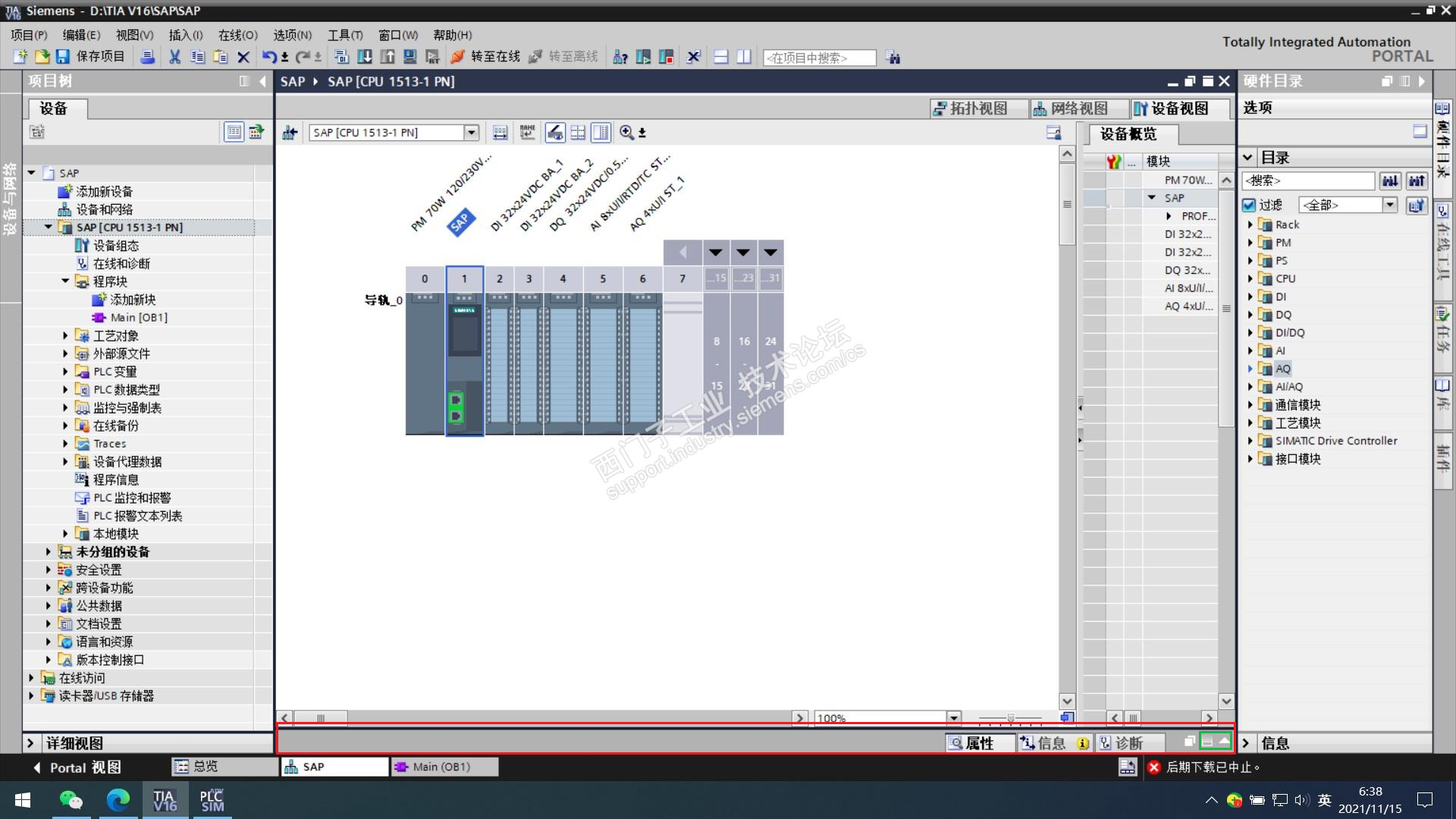

回复:自己创建了一个项目,CPU1513的属性打不开,设置不了IP地址,请问这是什么情况

属性的设置在软件平台下方的巡视窗口内,如下图红框所示,需要点中绿框内的向上按钮才能调出窗口。
同时,在绿色方框内左侧第一个按钮设置的为巡视窗口自动隐藏,所以在默认情况下属性无法自动显示,您再点选一下这个按钮,icon状态会发生变化的,就是默认显示巡视窗口,这样您以后设置参数就会方便一些。
