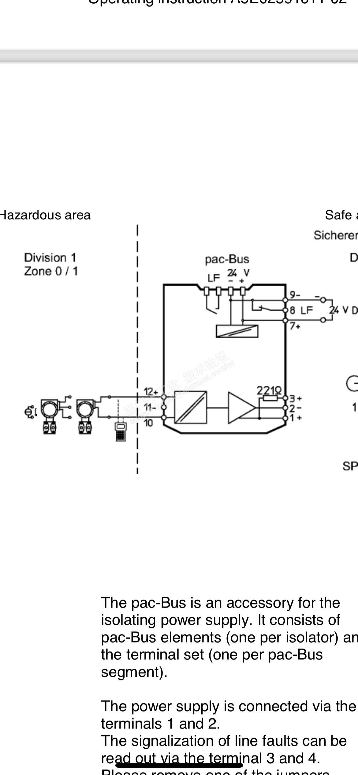

sitrans i100隔离栅接压力表,表输入电流0-15ma的时候,2,3输出电流正常。大于15ma后,电压电流跳变
手机用户20211112262306
注册时间:2021-11-12
518
2021-11-15 15:59:04
麻烦了解的大牛指导一下如何测试隔离栅好坏,或者压力表好坏。目前做过几项测试,
  1. 去掉仪表,隔离栅供电输入7,9.输出电压10,12都稳定正常. 如果从10,11用有源信号发生器给4-20ma,然后2,3都可以正常量到电流输出。
    2.用7,9的供电,直接供两线仪表,就地反馈20ma信号,串电流表也可以量到稳定的20ma。
    3.仪表按图纸接10,12时,就地反馈20ma,电流表串进回路,电流0-20ma一直跳变。
    4.换一块新的隔离栅也不行
