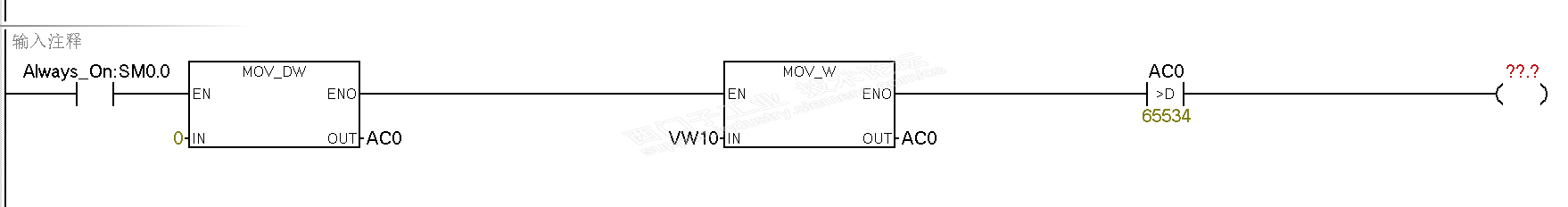

给你个思路解决此问题
1、先给累加器AC0清零
2、把读回的字数值放入累加器AC0中
3、以双字的寻址方式访问AC0,进行双精度整数来进行比较
4、报警输出
