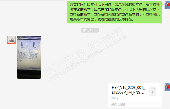

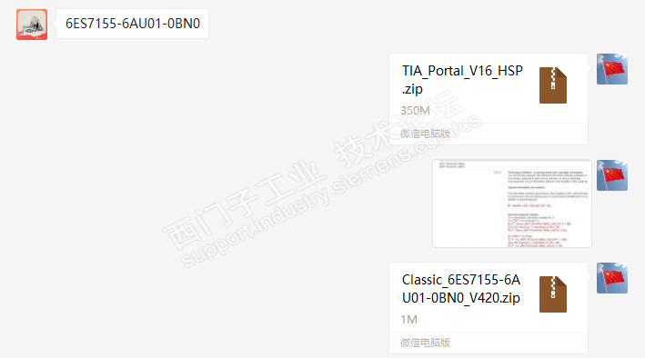

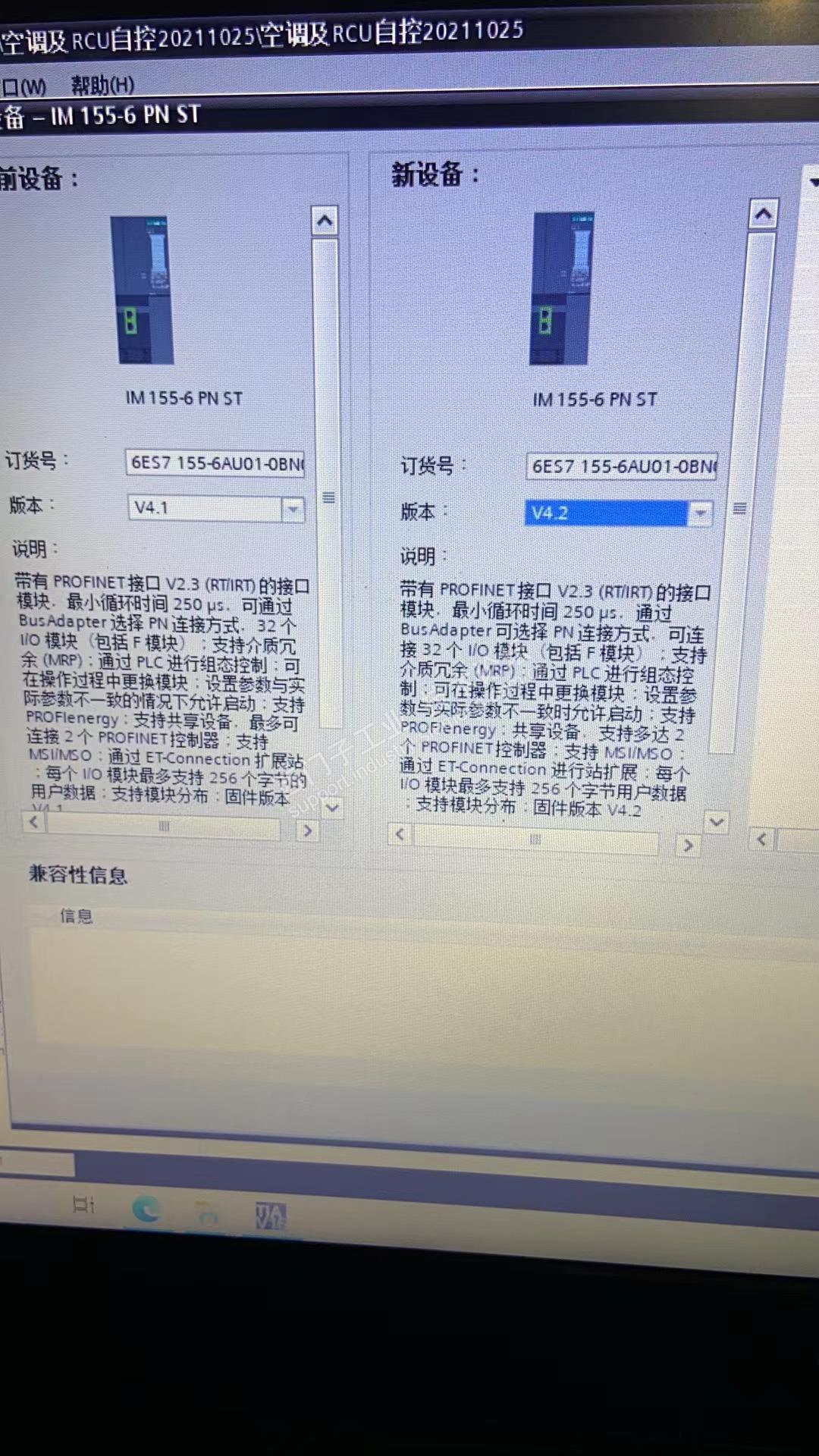

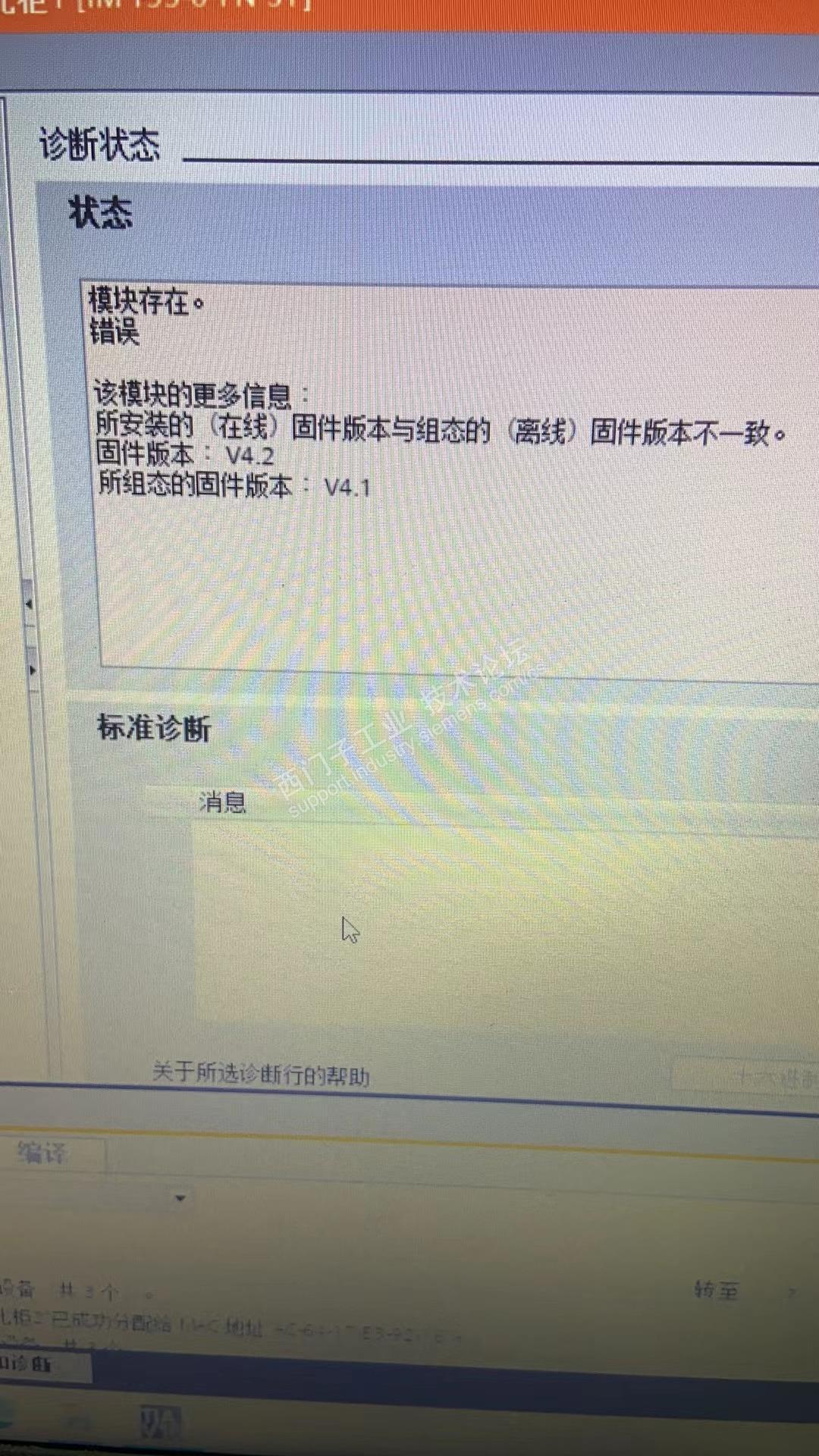

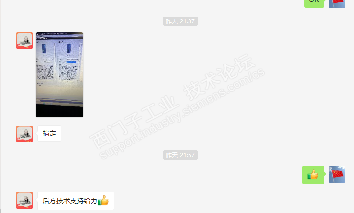

昨天所遇到的 IM155-6PN 在线固件版本与离线固件版本不一致
