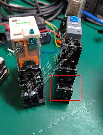

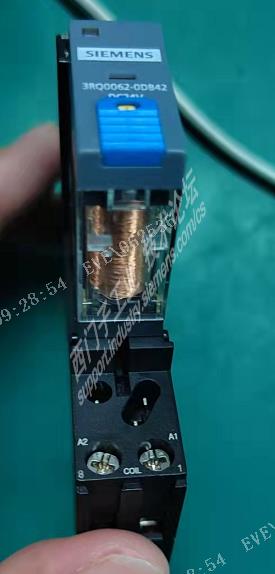

       细节-A,字体描述清楚。还记得大学刚毕业,被安排在车间接电柜的时候,每次继电器都是一手拿着继电器,然后一手打着手电筒,努力分辨上面1-14的数字来确认哪个点是干嘛的,这一款继电器,不一样,座子上喷墨(喷墨白色,比直接刻在黑色塑料上面哪些个要显眼的多)A1.A2,线圈,COM段,NO,NC.,一目了然。
细节两点2-常开常闭接线位置尺寸优化。
        这里要上张对比图的,因为手边没得卷尺了
左图是普通继电器的,右侧是新型的,可以看到接线处这里是呈现三级跳的形式,其实这个在柜子紧凑的时候,非常有用,起码螺丝刀就很好插进去了。

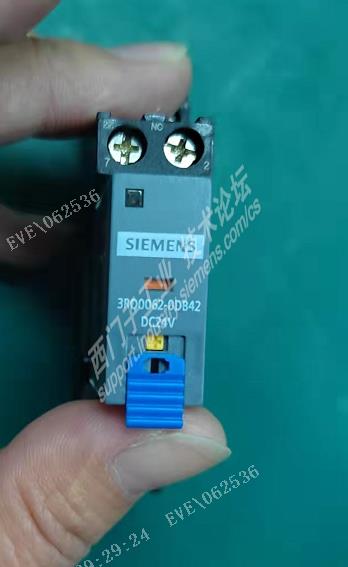

第三点,应部分网友的建议,对继电器的响应速度做了个测试(可能也不算是个很好的测试吧),在PLC上写了个简单的程序,然后1S通断测试。视频没办法放进来了。因为格式以及电脑的问题,。有点遗憾。这个测试没有什么优势突出,就一般继电器应用完全可以达到要求。
      总体来说,这个继电器,还是可圈可点的。最后强调一点:这个有测试杆,真的、实测有效。
