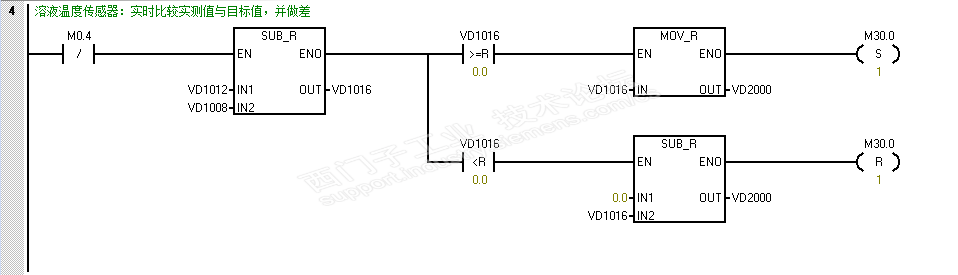

S7-200 SMART子例程调用及返回程序使用求解

在S7-200 SMART中创建了几个子例程cooling、heating、ending。预期效果是当温度差VD1016为正,M30.0置1,heating工作;VD1016为负,M30.1复位,则cooling工作;温度差为0,则ending例程工作。我还设置了分段跳转程序,希望能自动跳转。实际使用时,如果第一阶段目标差值为正,heating例程工作,正常;但是第二阶段如果差值为负,则heating和cooling同时工作,我自己检查感觉应该时我子例程终止或返回设置这没处理好,求圈内前辈给与指教!谢谢!
