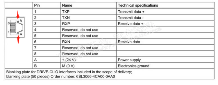

        我司的设备比较老,好多还在用DP通讯,对PROFINET等目前比较前沿的通讯方式,好多的老技术人员不熟悉,只是听说过,没有实际处理过;设备升级后,S120开始慢慢进入我们的现场,确实比以前的传动维护起来方便了很多,电机模块坏了,直接换就可以了,要是之前的6SE70还要进行程序的下载,技术员半夜也要到现场处理,现在只要值班人员自己更换就好了,远程沟通即可;因为不熟悉这些东西,也弄出不少笑话,一次设备报警DRIVECLQ 通讯异常,有人直接就拿普通的网线给换上了;办公室的电脑缺根网线,直接从电控室拿一根回去,结果折腾了半天,以为电脑的网卡不行了。后来,我们也开始慢慢跟大家介绍这个DRIVECLQ 的协议,如何接线,与PROFINET也是不同的,虽然接头一样的,但是接法不同,慢慢的就没有再出现那么尴尬的事情了。
       再有一次,一个伺服传动报警DRIVECLQ报警通讯异常,有了之前的经验,我想处理起来应该没有问题,接头和电缆现场都有,应该好解决吧。到现场一看,原来是到伺服电机编码器的那根电缆出现了问题;一头是RJ45的,另一头看着外形比较大;电话咨询了,外面搞这行的朋友,就说这个电缆是专门给编码器用的,就说和普通的不一样,也没有说怎么个不一样,我们也是一顿折腾,依旧没搞定;大家就这么在现场干等着,上网找点资料看看吧,或许有点用,于是找到下图的说明
一开始粗心大意,没有看到A和B这两个位置的标识, 拿着现场的接头一看,真有两个金属片,这个两个是给编码器供电的。仔细想想,编码器孤零零的在电机后面,没有供电怎么通讯呢?最后,用表一侧量,A和B之间真的没有电压,重新布置一根电缆,怀疑中间段的电缆损坏了,截下两个接头重新利用,临时恢复了通讯。
