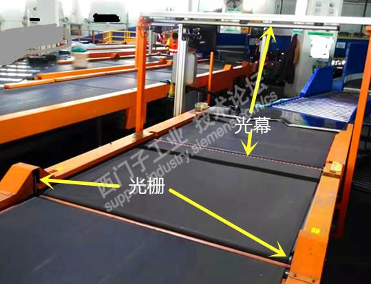

以下是引用胜邪在2021-11-13 13:28:45的发言 >11楼
光栅和光幕有什么区别?
以下是引用yh2000在2021-11-06 16:18:40的发言 >4楼:在快递分拣行业,快...
引用4楼详细内容:
在快递分拣行业,快件进用光幕检测,出用光栅检测。
一般只有通断功能,我们叫光栅,把有通断和其它信息检测功能(如测量物件长度)称之为光幕。这是我们工作现场叫法,放在论坛这样称呼可能不严谨。
