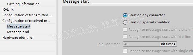

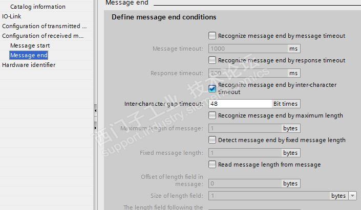

我第一次用自由口,也是模仿Modbus-RTU协议,协议中要求帧开始以不少于3.5个字符时间作为帧开始和结束,这个在设备组态中如何设置呢?
我在设备组态中做了和楼主一样的设置,但还是需要使用Port_Config和Send_Config指令才行,这个请教是什么问题?

端口组态随便设置就可以,不是唯一的,下面是我用的。不用照着来,各种都试试。
根本不需要Port_Config和Send_Config,就用官方的MB_Comm_Load,一样的。在modbus应用环境中,这指令就当Master用。
事实上485端口只要被modbus初始化指令设置过,自由口根本不需要重设。尽管Comm-load表面上看是绑定到特定的MB-Master实例,其实对自由口指令没有约束。自由口太单纯了,只需要那几个基本通信参数就能工作。所以其实它的运用很简单。

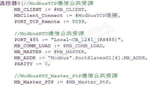

下图的设备FB中,三种指令一起上,自由切换,485口不需要双重设置。我的这个指令直接和官方Master指令无缝衔接替换。当数据长度超过29的时候,自动切换到PtP单元执行。短数据还是用官方的master,毕竟官方的指令执行速度要快一些。另外如果串口模块不是分布式的,还是用低版本MB指令速度快。
