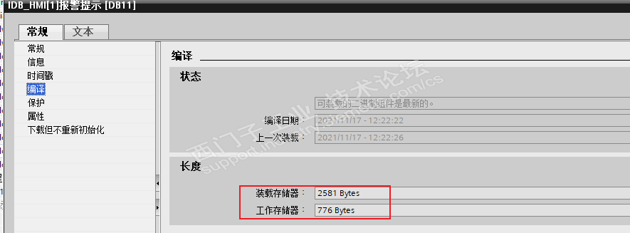

以下是引用STKSword在2021-11-17 10:53:40的发言 >54楼
昨天写好,16个报警信息,资源看了下一个DB占用工作存储器8800字节。确实比较多,1200的PLC以1214为例10万字节,最好报警在50个左右就可以了,只占用2.7万字节。                                 这个方案还是很方便的,只是大家先写程序,最后看下系统占用资源再决定用不用这种方法。
要指定接口参数WSting的长度,不然默认长度是254,非常占存储。一般我们会指定20个左右,也就是报警文本字数为20个左右,基本够用了,该情况下IDB占用776字节的工作存储器,远没有你的8800字节那么多。
