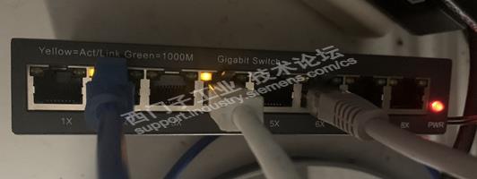

以下是引用一指禅_LYG在2021-11-18 08:53:22的发言 >26楼
楼主TCP/UDP玩的很溜,能不能帮忙推荐一款交换机,可以监听源和目的机器的IP包,屏蔽网络内其他无关通讯数据,查阅了相关资料,应该用带有镜像的网管交换机,楼主有了解这方面资料吗?
我用的不是网管型,就是单纯带端口镜像的8口千兆交换机,2~7口的数据流会被复制到1口。电脑连1口,报文用WireShark过滤。
https://m.tb.cn/h.fhLjs9K?sm=1391b3
