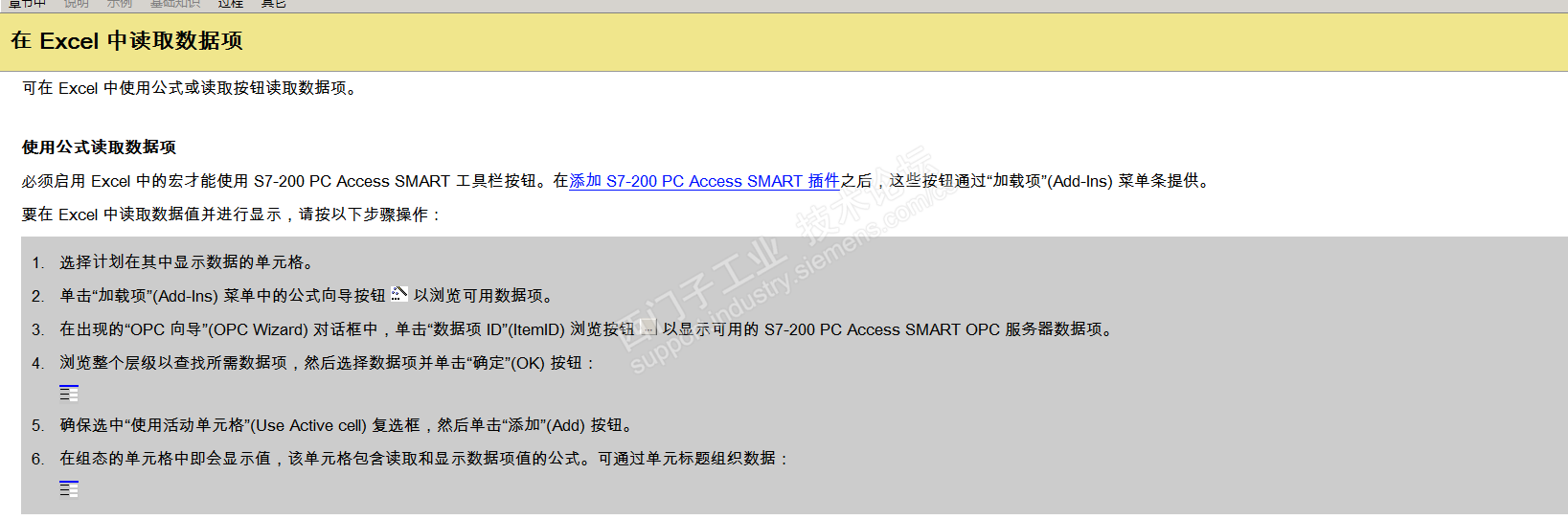

想用excel表格读取数据项,每个步骤都是按照S7 200 PC Access Smart提示操作,就是无法添加加载项
电脑系统: win10专业版64位;win7专业版64位
STEP 7-MicroWIN SMART:  V2.6
S7-200 PC Access SMART:   V2.3
excel版本2000.2003.2007.2010.2013.2016.2021,32位的64位的
不是提示“无法加载这个对象,因为他不适用这台计算机”
就是提示“Microsoft Office Excel 不能访问文件“*****.xls”。 可能的原因有:
文件名称或路径不存在。
文件正被其他程序使用。
您正要保存的工作簿与当前打开的工作簿同名。”
不知道是什么原因,请求支援
