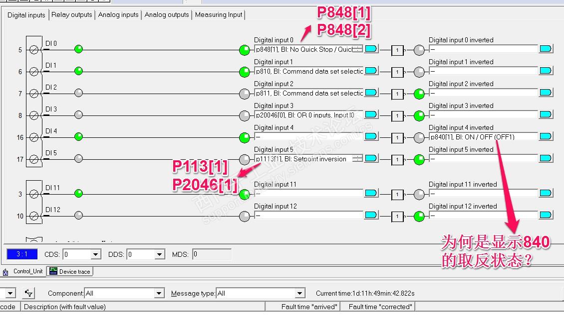

刚才看了一个您的“CU240S设置自由功能块的”的问题,很早的问题了,今天同事说我上面的图中的控制,也需要用到自由功能块,还要用到P20000这个参数,然后我看来下STARTER里面,确实没有P20000这个参数;
S120的CU320,可以在控制单元的属性里勾选一下,就能有了,G120的CU240E属性里竟然没有那个选项,不知道版主遇到过么;或者这样操作过么;
以下是引用kdrjl在2021-11-13 13:17:19的发言 >3楼:从言谈话语中,基本...
引用3楼详细内容:
从言谈话语中,基本知道和理解了。楼主是讲了实话的。而且也反映楼主的一定自学习能力。在此膜拜。致敬。
K版,您好,今天咨询了一个朋友,按我上面的图纸的接线方式和控制方式,他跟我说需要将变频器输入端子需要按这样设置(请见下图,图中互联多个参数的端子,我用箭头引出来了):
 说明:正转,反转,机旁停止,用的是三位转换开关;
对于命令数据组的切换,目前能理解了;

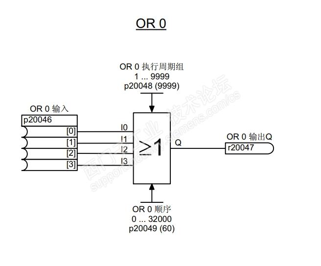

按照接线图,正转,反转,用的是自由功能块 “OR 0”,朋友说用这个功能块,是因为“不管正转还是反转,都要接通P840”,P840必须要一直接通,这个我能理解,但是看了手册还是没有弄明白为何像他这样连接;
还有最后的输出参数r20047,不知道它的状态表示什么?是显示目前接通的是DI0或者DI1么?
最后就是DI4那里,连接的是P840的取反状态,为何要取反呢?我觉得,机旁停止的中继 KA4 ,用的是常闭点,直接连接P840,的话,转换开关打到停止位,KA4断开,则P840断开,不就能停止了么?为什么要用P840的取反状态呢?
望K版能指教以下以上疑惑!感谢!
注:图中的P113应该是P1113,弄错了,不好意思;
