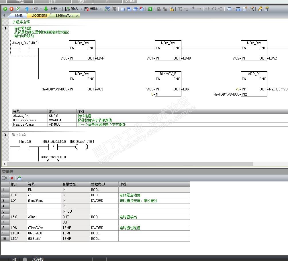

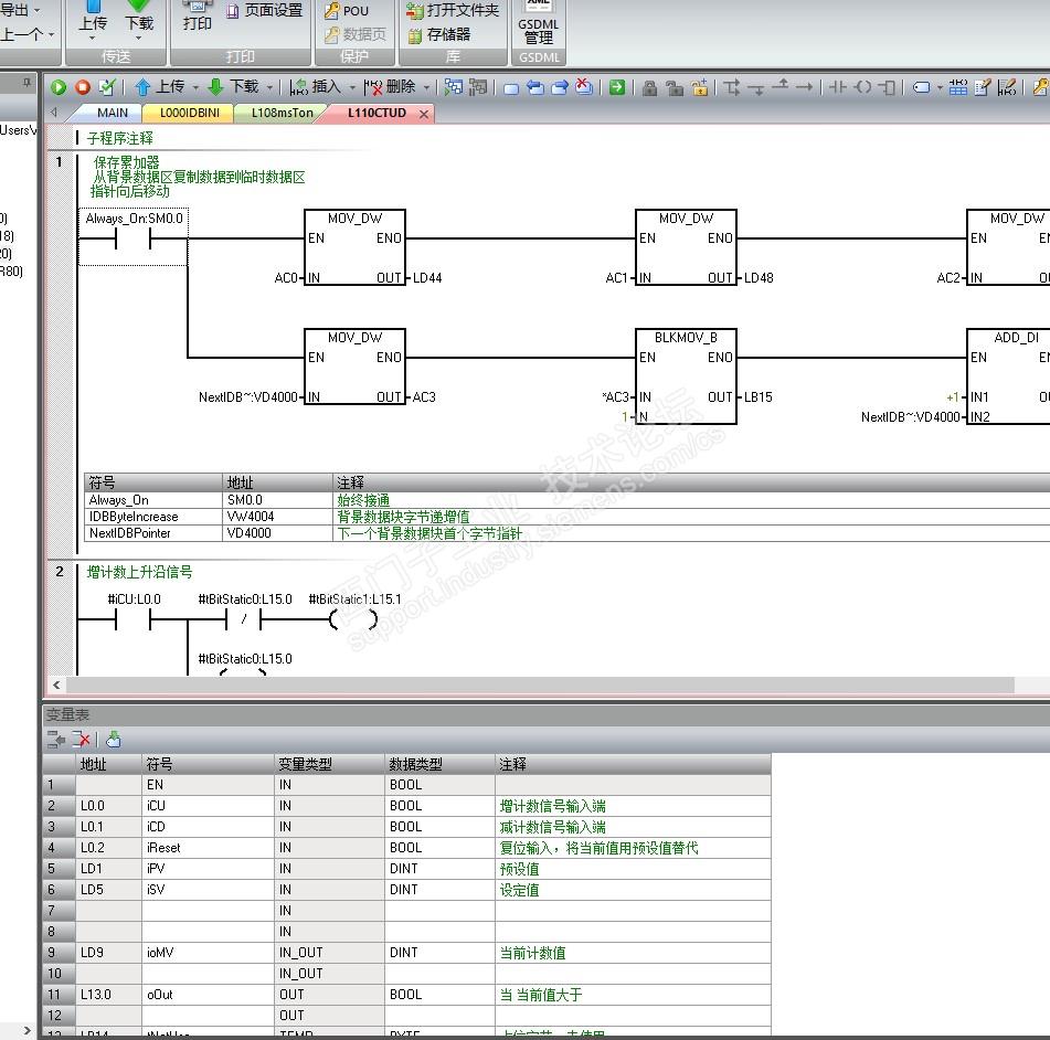

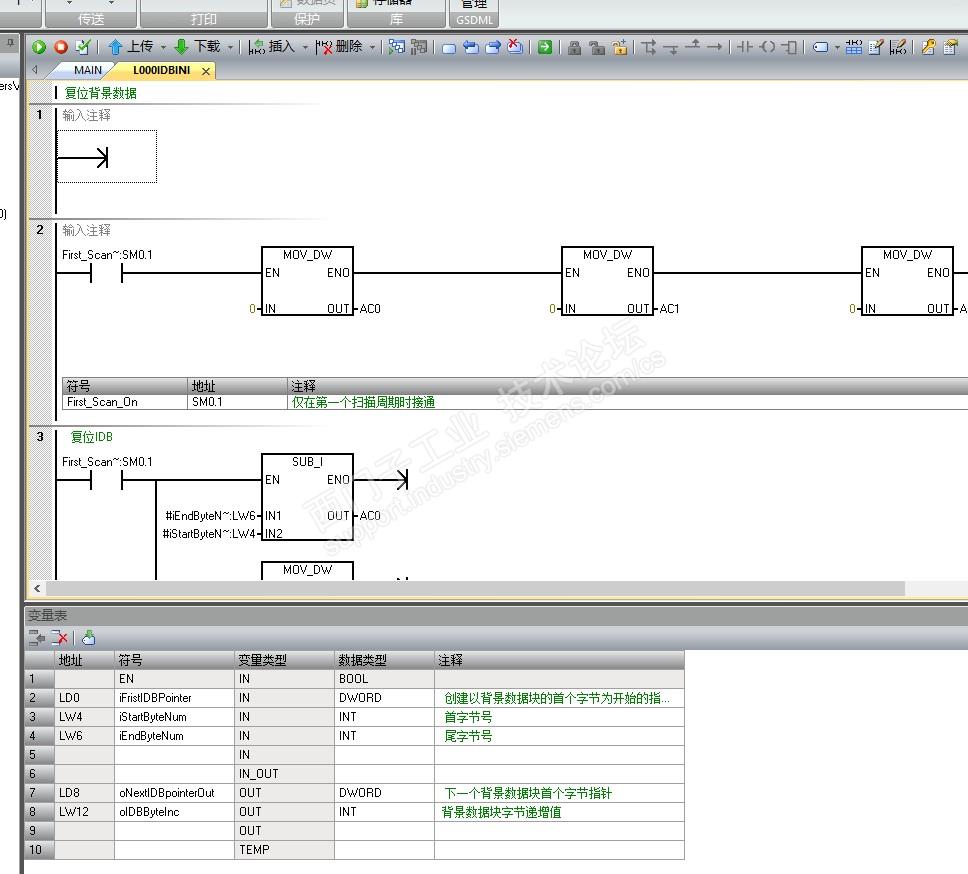

LW4  LW6  LD6  LD5 这些地址不能重复调用吧,200smart没有背景地址,不像博图的FB块写的程序重复调用会自己生成背景数据地址。
