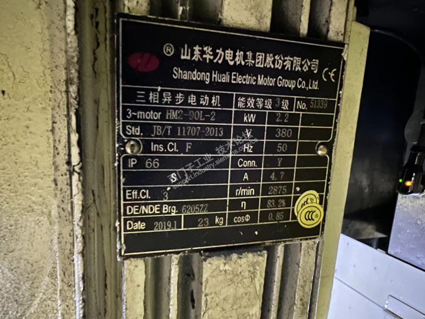

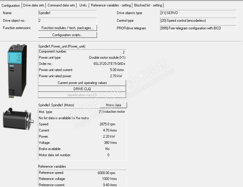

一台深孔钻,通过315的CPU+S120驱动,控制4个主轴,主轴采用的普通三相异步电机,S120采用伺服控制,无编码器的速度控制方式。
主轴电机通过2个皮带轮传动到主轴上,齿轮比可能是2:1,最近一段时间,这4个主轴陆续出现功率过大的问题。
机床有个触摸屏显示4个主轴的S120中的R82【1】功率,当5000转时,4个主轴都是功率很大,超过了100%,然后就报警了。
试验了下:
1、把皮带轮上的皮带拆开,5000转时电机功率20%左右,还正常,但皮带装上就超过100%了。检查过机械方面没发现问题,而且4套机构也不会同时出现问题。
2、电气方面把S120驱动和电源换过,电机无备件没换过,4个电机同时出问题的概率也不大。
3、 怀疑是否S120驱动参数匹配有问题,找个普通变频器,用V/F控制运转了1个主轴,查看功率和电流,与S120基本一致。这能否说明S120的参数配置无问题,电机回路无问题?
还没处理完,故障还没查到,有结果时会发出来。
