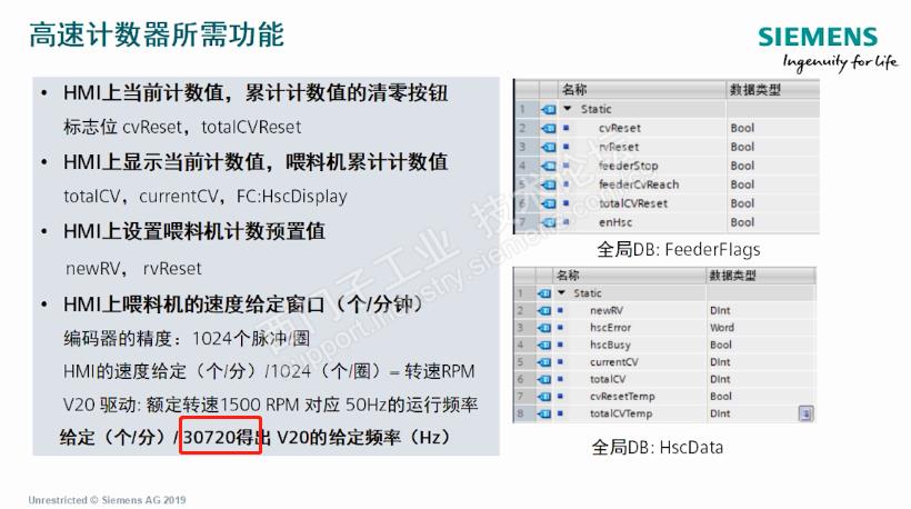

请问老师:
    1. 课时18  视频第11:00分钟   HMI中设定喂料机给定频率的计算中30720这个值如何计算的?
