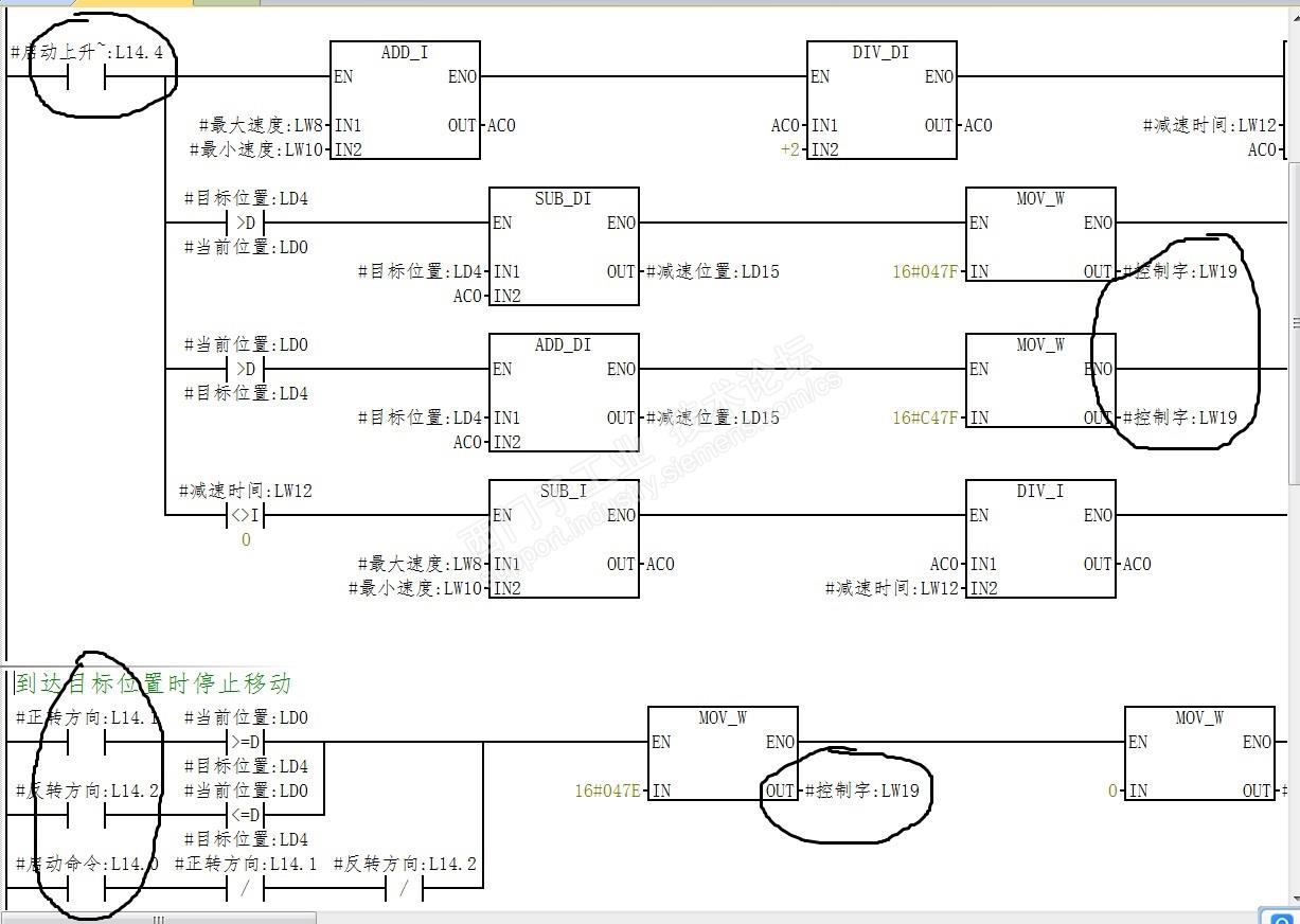

回复:定位控制的原理
芳季
    15863
    104
    992
注册时间:2007-08-03
发布于 2021-11-20 08:49:01
24楼
圈圈里面没有了这些触点导通,LW19就不知道应该是什么值。这个子程序退出之后,程序该给out一个什么值?
我的补充完毕。
